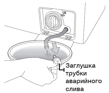

Здравствуйте, причиной может быть засор сливного фильтра. Если в машинке осталась вода, слейте ее с помощью аварийного слива, он расположен рядом со сливным фильтром:
Samsung WF-F1062
1.Откройте крышку фильтра с помощью монетки или ключа.
Samsung WF-F1062
2.Потяните вперед трубку аварийного слива чтобы отсоеденить ее от направляющего крючка.
Samsung WF-F1062
3.Снимите заглушку закрывающую отверстие трубки аварийного слива и дайте воде стечь в таз.
Samsung WF-F1062
4.Подстелите мягкую ткань, так как при открытии фильтра могут вытечь остатки воды>Отверните фильтр для мусора (против часовой стрелки).
Samsung WF-F1062
5. Смойте грязь и удалите другой мусор из фильтра для мусора.
Samsung WF-F1062
6.Соберите фильтр в обратной последовательности.
