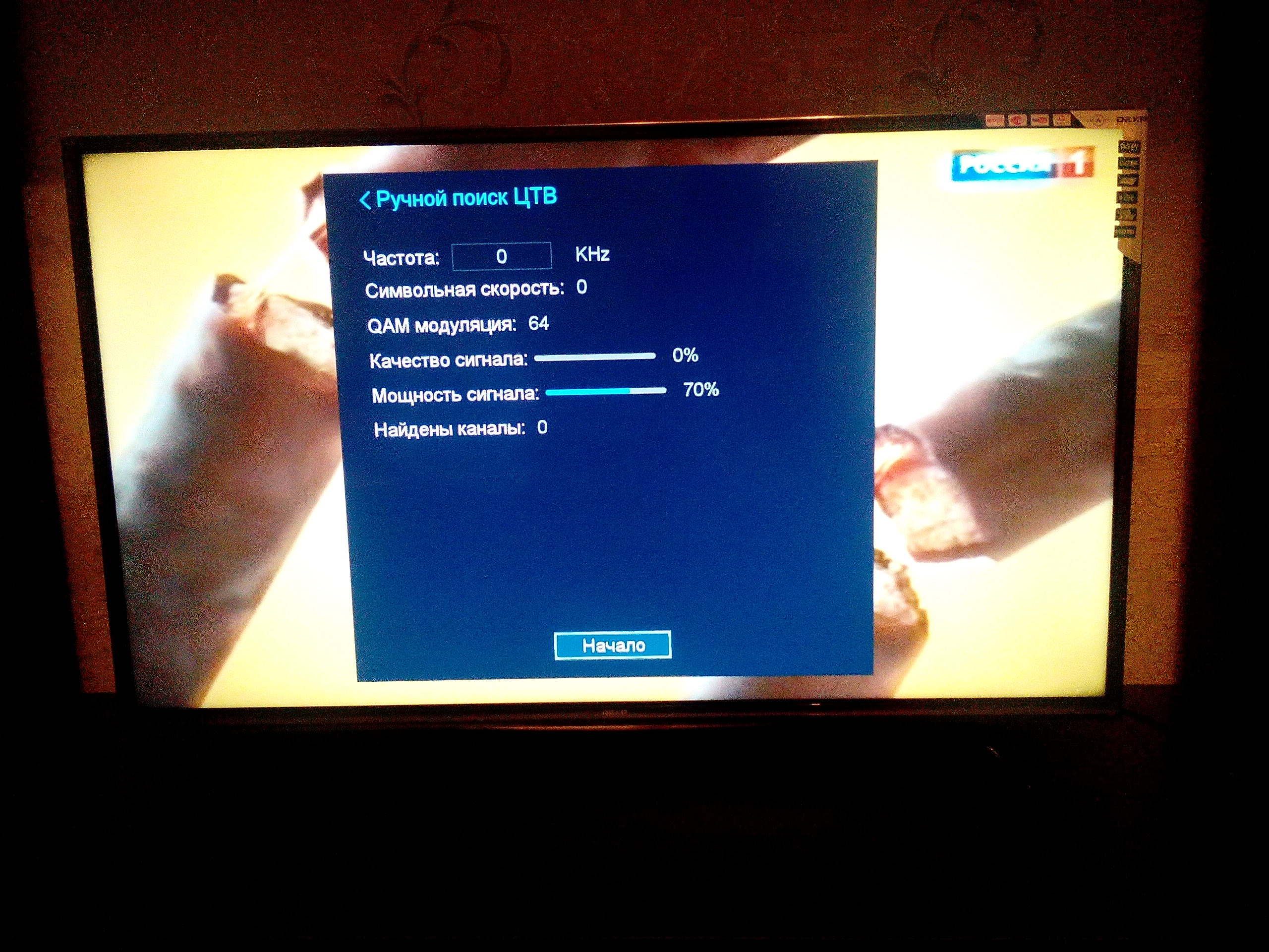

Здравствуйте, не подскажите как настроить цифровые каналы на телевизоре DEXP . У нас не получается их настроить и поймать .

Попробуйте выполнить автоматический поиск (у вас на фото ручной режим поиска и для него нужно знать частоты вещания)

Мы пытались автопоиск, но он ищет только аналоговые каналы.

Режим тюнера с кабеля на антенну переключали? В кабельном режиме возможно задействуется тюнер DVB-C, а нужен DVB-T2.
Какие опции в дополнительных настройках находятся? Интерфейс просто отличается немного

Дополнительные настройки почему-то не доступны, в них просто нельзя зайти.

Я вчера купил LED-Телевизор Dexp F22B7000E/B, сам долго разбирался с настройками и к ночи более или менее настроил телик, читай инструкцию, она хорошо помогает ), и так, заходим:
Настройки - Канал, делаем автопоиск всех каналов АТВ (аналоговые), ЦТВ (цифровые), ждем конца загрузки (поиска), если у кого нет тв-тюнера, то для цифровых каналов ЦТВ, в режиме телевизора ставим кабель, не эфир, а кабель, эфир для аналоговых АТВ.
Ручной поиск ЦТВ: в ЦТВ жмем ввод и делаем старт или поиск, как у вас там будет.
Каналы, частота, полоса, это не делаем, переходим к поиску каналов, делаем старт или поиск и Цифровые каналы "ЦТВ" у нас работают.
Для Аналоговых АТВ делаем все тоже самое, только в режиме тв. делам эфир.
Для поиска АТВ и ЦТВ делаем автопоиск.
