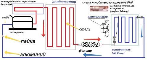

Как найти принцип работы модели wbc4046 Whirlpool WBC 4046 A+NFCX [Ответы 2]
Вопрос 114258
Дмитрий, Донецк
Как найти принцип работы модели WBC4046
Михаил, Нижний Новгород
На рисунке схема холодильного агрегата НоуФрост.
Подрисуйте сюда ТЭН оттайки рядом с ипарителем. Плату управления с датчиками холодильной и морозильной камеры, лампу рсвещения и у вас практически получится принципиальная схема вашего холодильника.
Аноним 2 года назад
Ваш холодильник на электромагнитном клапане, который переключает подачу хладагента по мере достижения определённой температуры. По умолчанию, первоначально подача идёт на холодильное отделение.
shepelev35, Новосибирск
Ваш холодильник на электромагнитном клапане, который переключает подачу хладагента по достижении определённой температуры. По умолчанию, первоначально, подача идёт на холодильное отделение.
