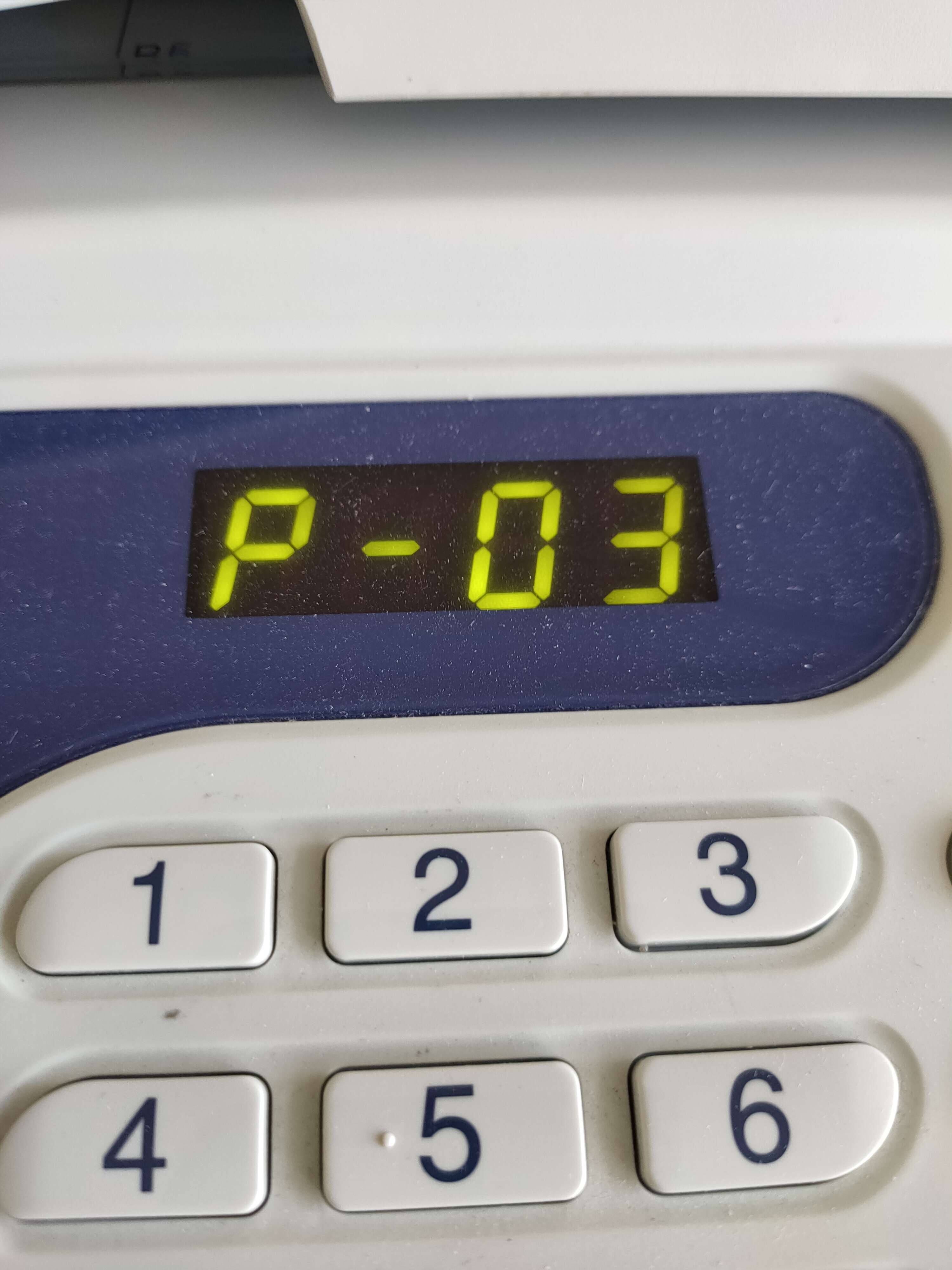

Подскажите пожалуйста ризограф
Riso EZ 371
выдает ошибку P-03-502, что делать, возможно ли исправить самому?
Олег , Львов
Значит что датчик зажима В не изменил своего состояния за 1с при вращении мотора узла зажима в обратном направлении.
Нужно внимательно проверить этот узел
