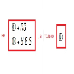

а что означает если на дисплее мигает индикатор (на фото) и машина не начинает стирку?
Bosch WLG 20160 OE
Такой случай не описан в инструкции. Это неисправность?
Михаил, Нижний Новгород
Проверьте плотно ли закрыт люк.
После нажатия кнопки СТАРТ/ПАУЗА сначала мигает значек люка, потом загорается "значек люка +no" или "значек люка+YES".
Это не неисправность.
