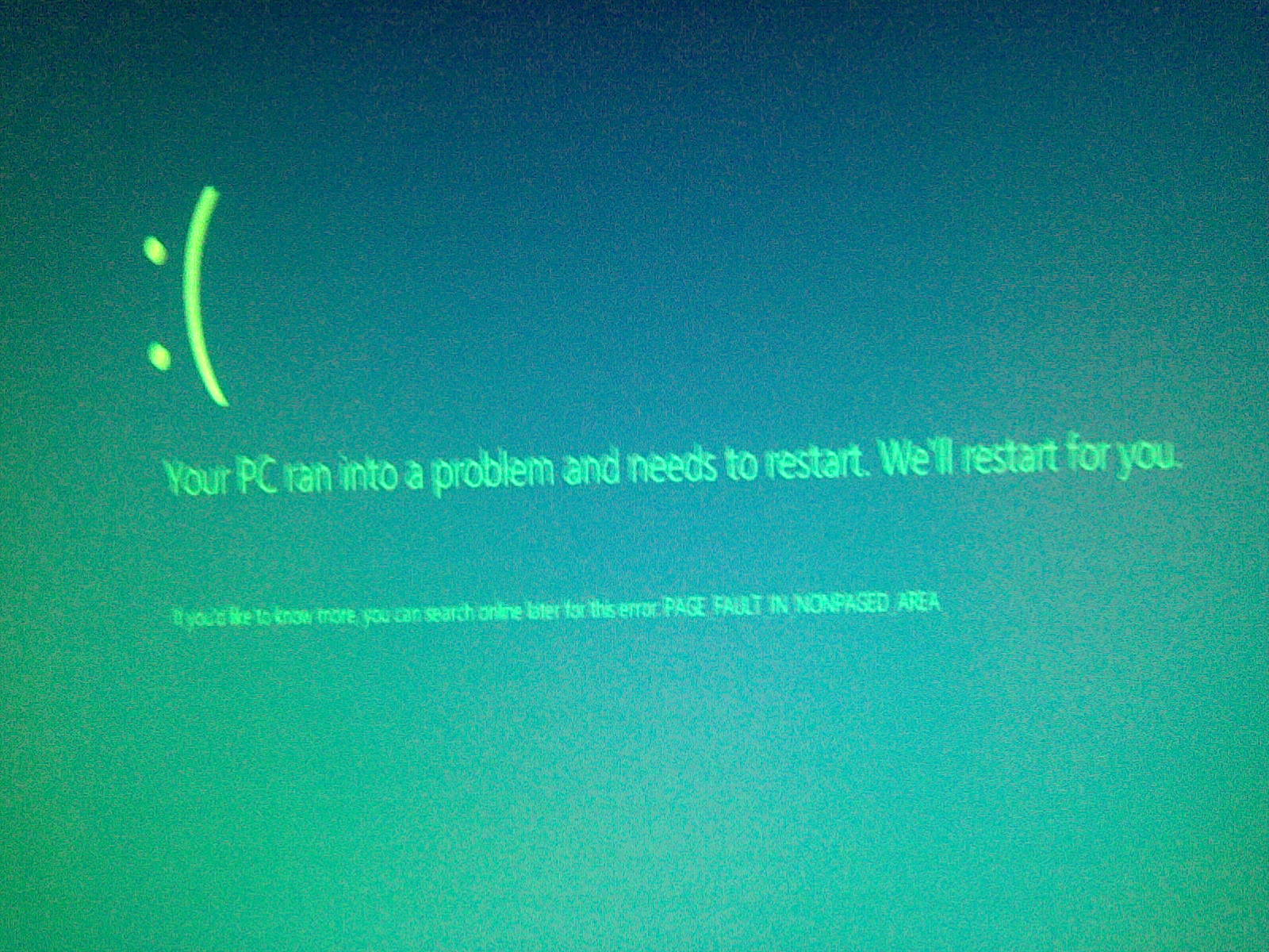

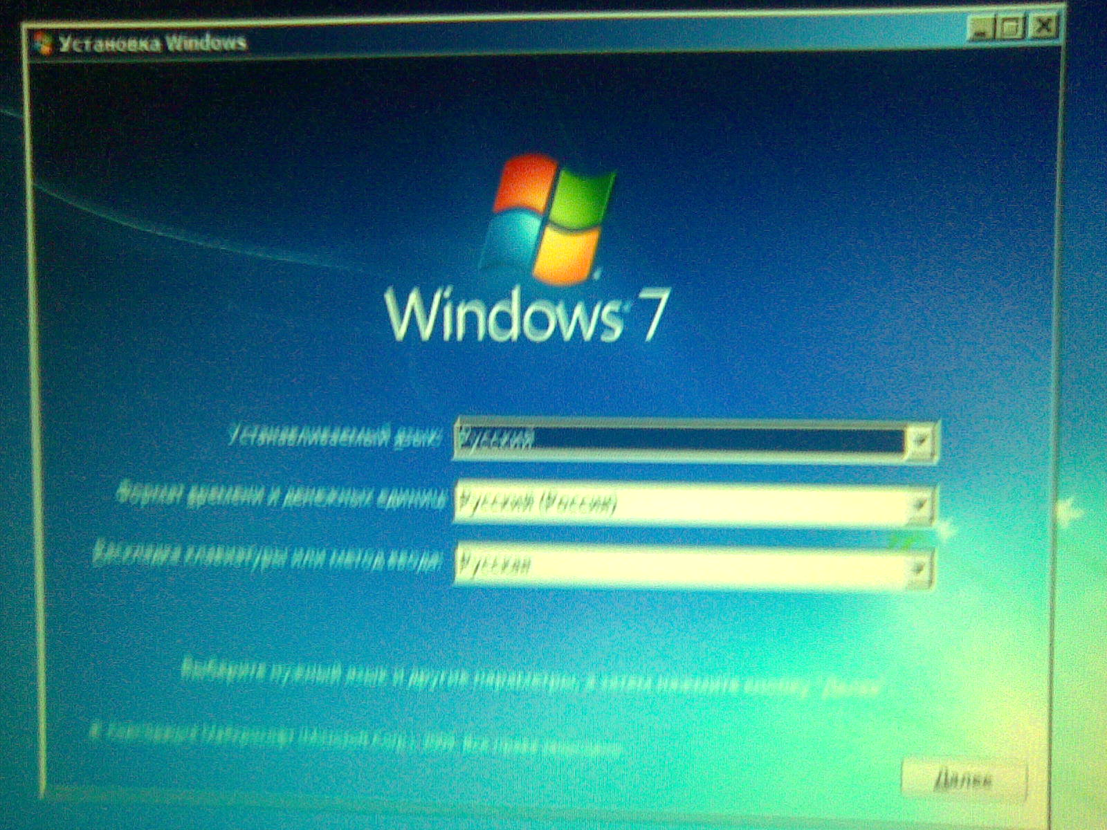

при установке windows 10 pro 64 bit c CD диска на самом начальном этапе выходит ошибка ASRock h110m-dgs/d3 конфиг компьютера: мат плата asrock h110m-dgs/d3 процессор intel core i7 6700 оперативка crucial 2 планки по 4Гб жесткий диск Seagate 160Гб видекарта gigabyte gt 740 блок питания 500w а при установке windows 7 pro 64 bit с флешки зависает при выборе языковых настроек не появляется курсор мыши и зависает на мертво. ASRock h110m-dgs/d3 почему это происходит я не знаю, помогите чайнику.

Если с дисками и флешкой проблем нет, образы корректные, то проверьте оперативную память. Можно просто вынуть планки и вставить на место, лучше прогнать memtest. Т.к именно из за памяти может возникать такая проблема.
