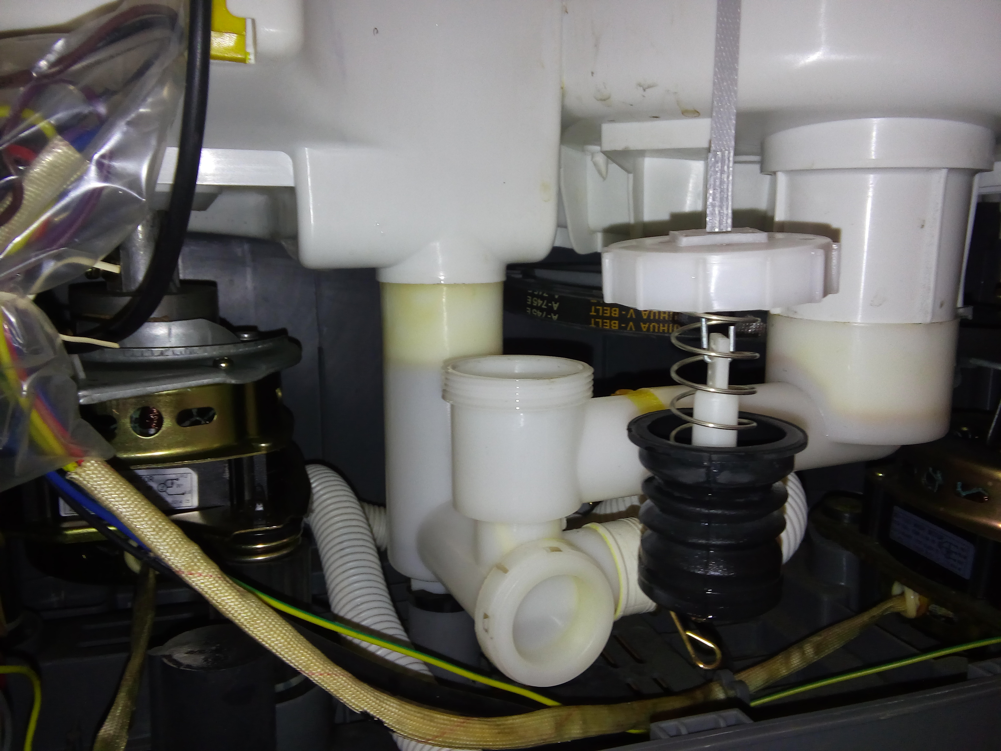

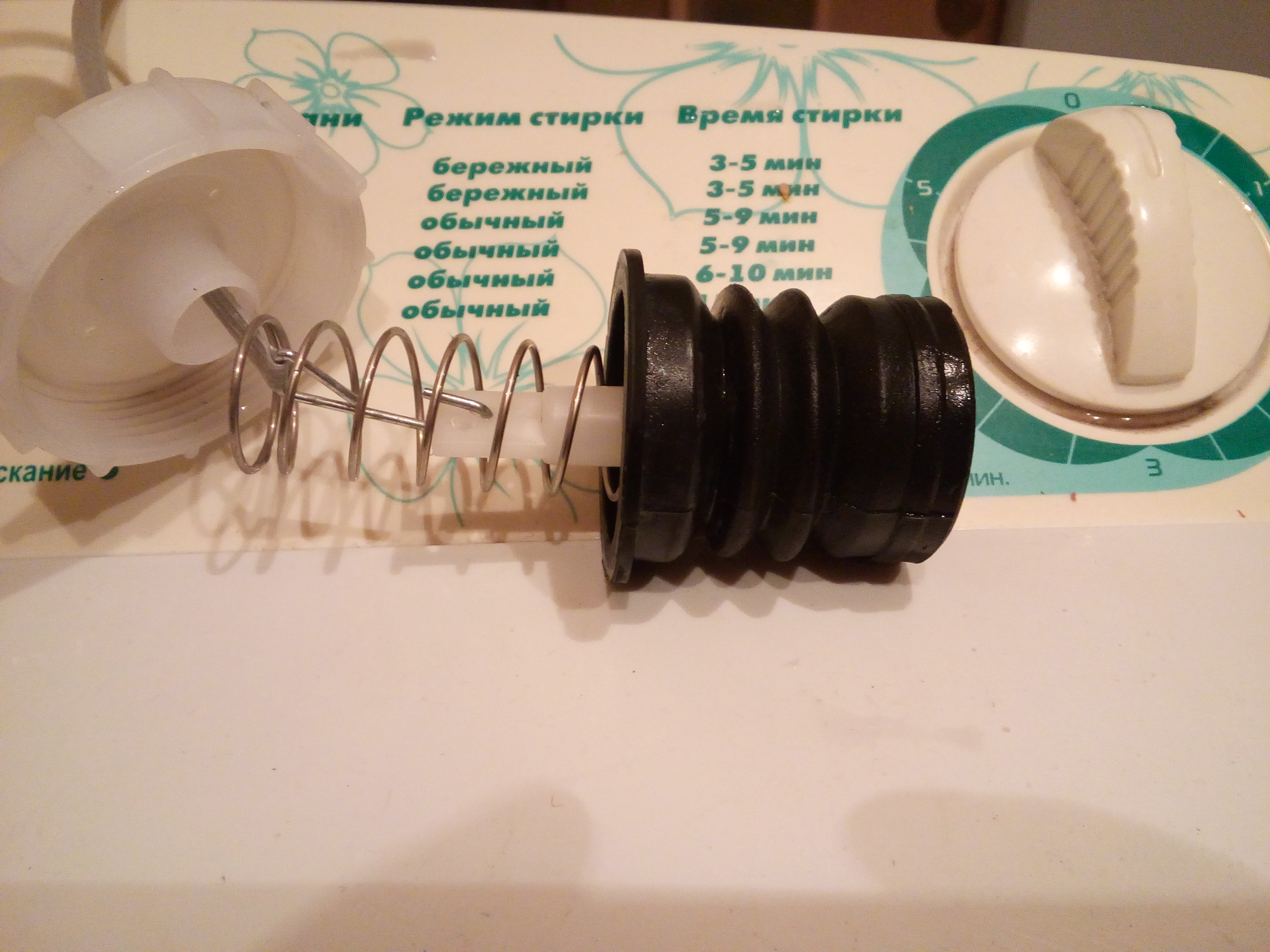

течёт вода,клапан не держит воду.
Михаил, Нижний Новгород
Поставьте пружину посильней или отрегулируйте ленту которой он открывается.
