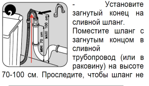

Почему течет из сливого шланга? и через каждую минуту машина добавляет воду.а она почему то опять сливается.и все по новой..

Установить шланг слива на уровень 60--100см от уровня пола, в даном случае происходит самослив воды из бака

Валерий Иванович 6 лет назад
спасибо. так и все получилось
