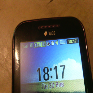

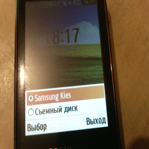

Здравствуйте!
Samsung GT-C3752 Red
На телефоне Samsung C3752 в верху дисплея появился значок компьютера, и постоянно выходит надпись samsung kies, как от этого избавиться и что это такое?
Вячеслав, Нижний Новгород
Эксперт, Ответы: 2859, Оценили: 821 раз
На разъеме зарядки телефона происходит замыкание. Необходимо заменить разъем.
