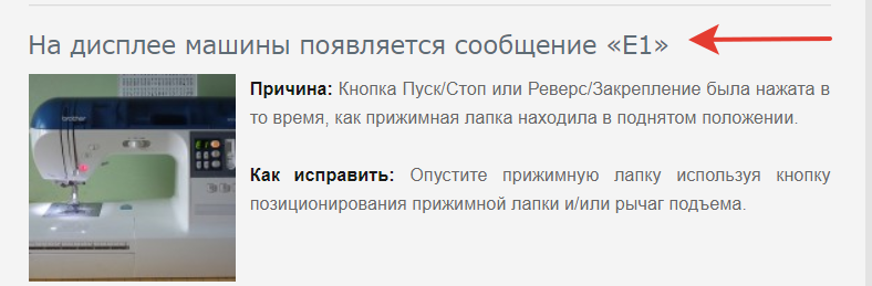

Сильно скрипело при работе, открыла корпус, все смазала. Закрылось все легко, без усилий, но при
нажатии на педаль загорается ошибка Е1. Может там какой контакт не замкнулся? Или наоборот?
Смотрите как устранить ошибку Е1
