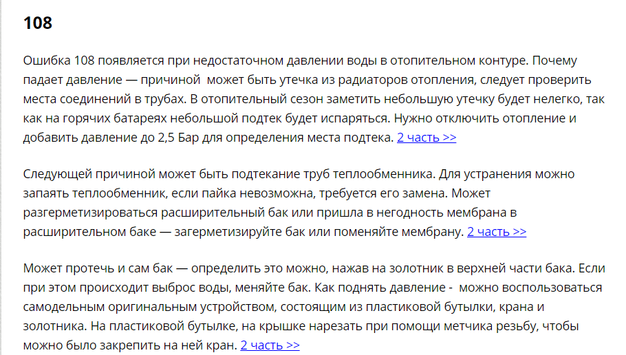

Здравствуйте ,котел аристон эгис + стал выдавать ошибку 108,давление в системе выше 1 бар,в процессе работы котел тушит горелку и уходит в 108ю ошибку ,после чего зажигает горелку и продолжает работать и так может повторялся несколько раз,потом работает как ничего не было.

Расшифровка ошибки 108
