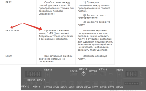

У меня проблема духовым шкафом аристон fz1002c2ix  выдаёт ошибку er73? Ariston FZ 1002.1 IX [Ответы 3]
Вопрос 117999
Эля, Краснодар
У меня проблема духовым шкафом Аристон fz1002c2ix , выдаёт ошибку er73?
Ответы 3
Гуру, Ответы: 130611, Оценили: 12590 раз
Ошибка Е73---проблема с кнопочной панелью, возможно попадание влаги, если после просушки появится вновь следует заменить плату
89035111201, Химки
2 0
Новичок, Ответы: 1, Оценили: 2 раз
Ребята! У меня сегодня тоже это случилось. Помыла, случилась эта ошибка. Но я не сильно поверила. Выключили питание, ошибка исчезла. Все норм. Нас тупо дурят!
Расшифровка ошибки Er 73
