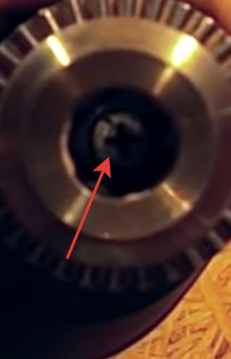

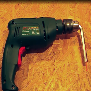

выкрутить болт с левой резьбой изнутри патрона, затем зажав шестигранник в патрон дрели и уложив дрель на край стола резко ударить по шестиграннику против часовой стрелки чтобы сорвать с резьбы (резьба обычная)

На дрели MAKITA HP2051 F не никаких болтов. тупо правая резьба.

когда заклинил самозажимной патрон,я тоже не смог его открутить. начал лазить по форумам. в итоге ничего толкового не нарыл. оскорбился и взял болгарку.после препарирования патрона выяснил что корпус патрона тупо закручен на дрель безо всяких фиксирующих болтов
