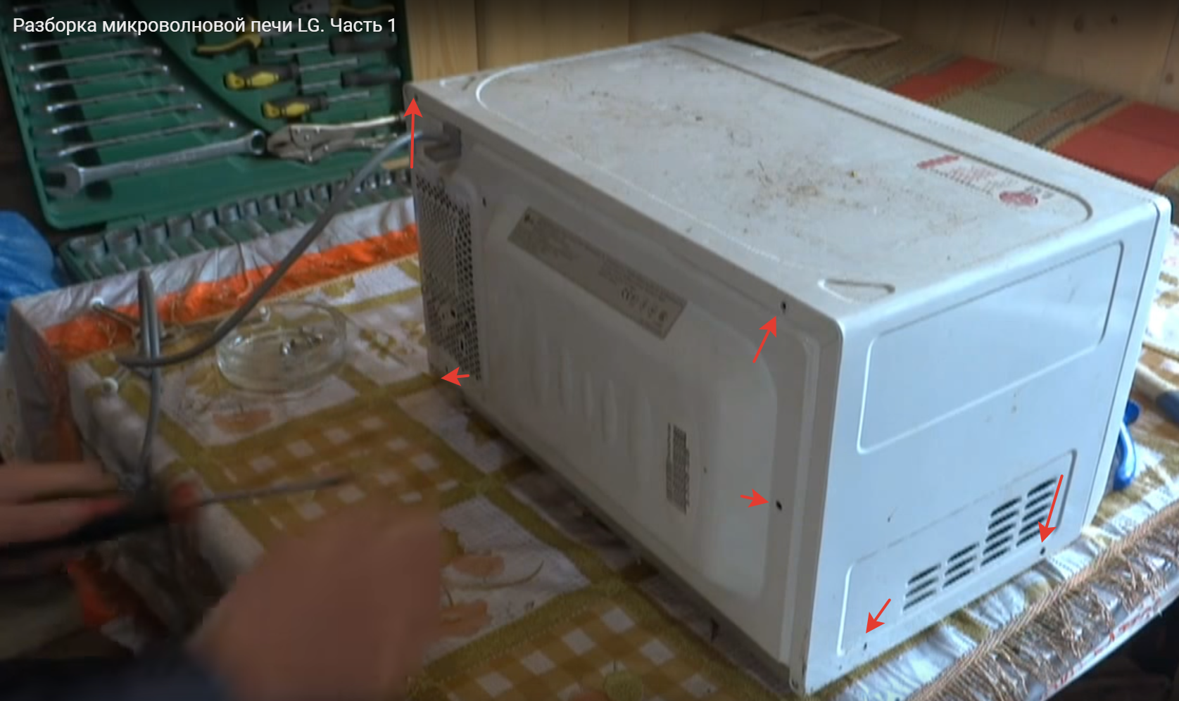

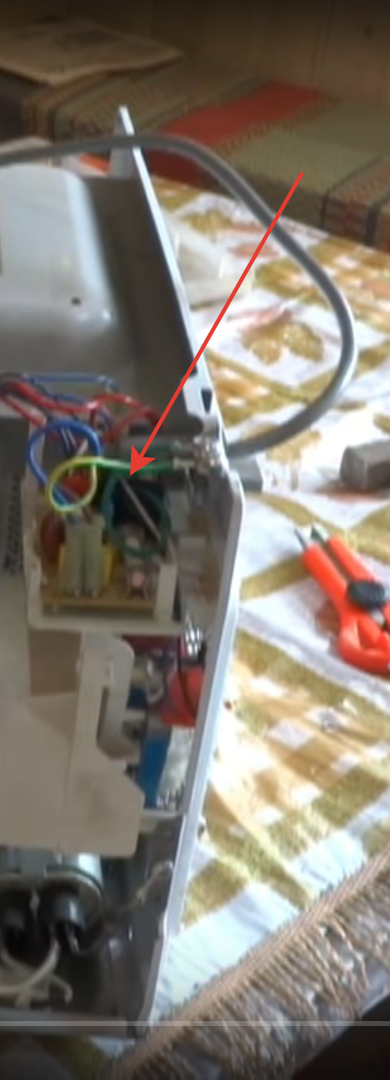

хочу поменять сетевой провод в микроволновке
LG MB-3744 US (RU) LG MB-3744 US (RU)
отключить из розетки, выкрутить саморезы, снять крышку, кабель питания прикручен к клемнику, открутить и заменить новым кабелем питания
