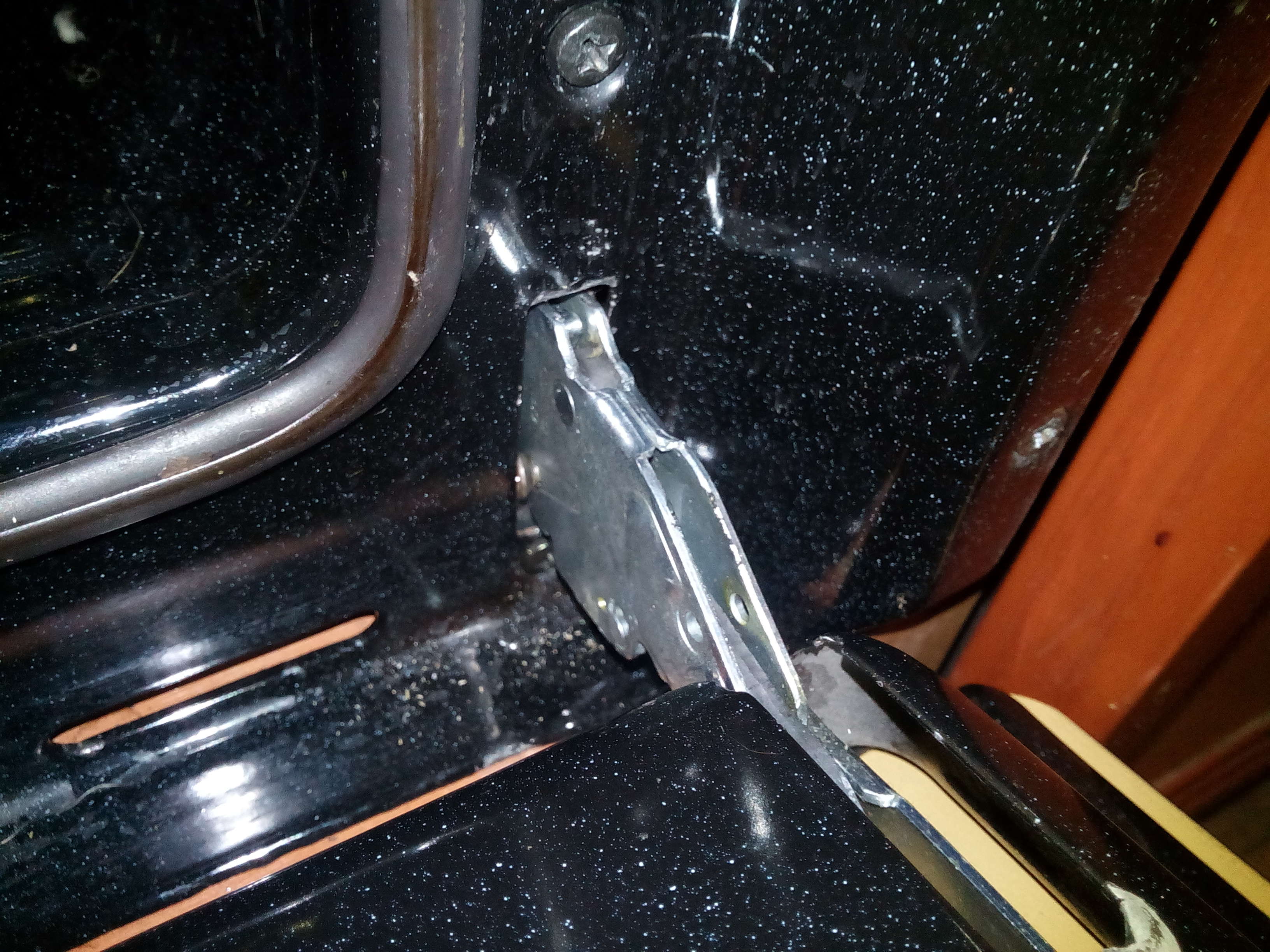

кто подскажет как вставить назад дверцу духовки, была снята слачайно при чистке, в инете есть инструкция по снятию на новых моделях, а на данной модели нет никаких фиксаторов, и нет рекомендаций как ее снимать и ставить на место, заранее благодарю за помощь.

Необходимо как писали в ответе как снять дверцу духовки, сначала в дырочки в кронштейне вставить небольшой шуруп, он виден внизу первого фото. Затем вставить дверцу так, чтобы вошли верхние пазы кронштейна, как на фото. После этого немного потянуть на себя дверцу, чтобы убрать вставленные шурупы. Отодвинуть дверцу на 30 градусов и осторожно выдвинуть в духовку, чтобы вошли теперь нижние пазы кронштейна, как на 2 фото. У меня всё получилось, удачи.

nsfedor, Москва
Благодоря Вашей подсказке, снял таки дверцу и помыл стекла. Вставил по гвоздику в обе петли, приподнял и потянул на себя. Получилось) Спасибо!
