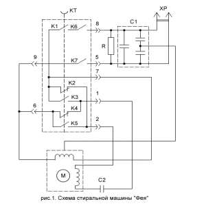

Схема подключения реле с двигателе Фея 2 [Ответы 1]
Фея 2
Вопрос 120007
User_q120007, Ижевск
Михаил, Нижний Новгород
Фея 2
КТ-таймер
Рабочая обмотка (без конденсатора) меньше сопротивление.
Пусковая с конденсатором большее сопротивление.
