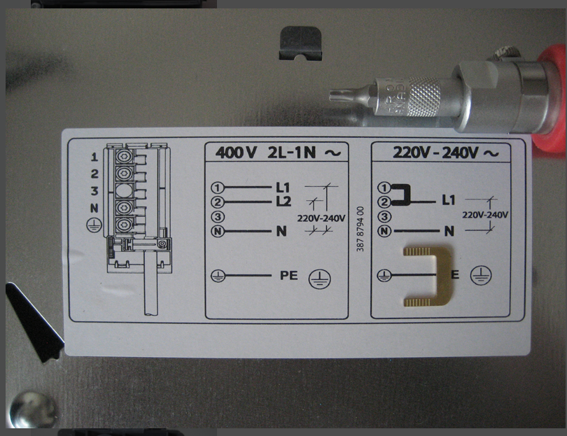

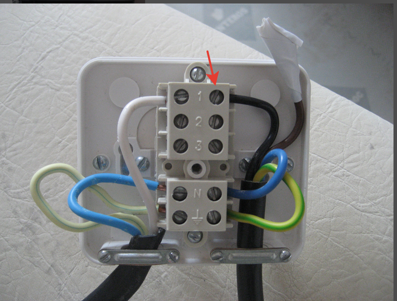

смотрите на фото, шнур с четырьмя проводами в даном случае подключен на 220 вольт, это (черный)--фаза, (синий)---- ноль, и (желто зеленый)----- заземление, один провод коричневый заизолирован и не используется , так как у вас в сети 220 вольт, можно подвести 2 фазы и подключить шкаф на 380 вольт, смотрите на табличку с схемой подключения на 400 вольт и 220 вольт
