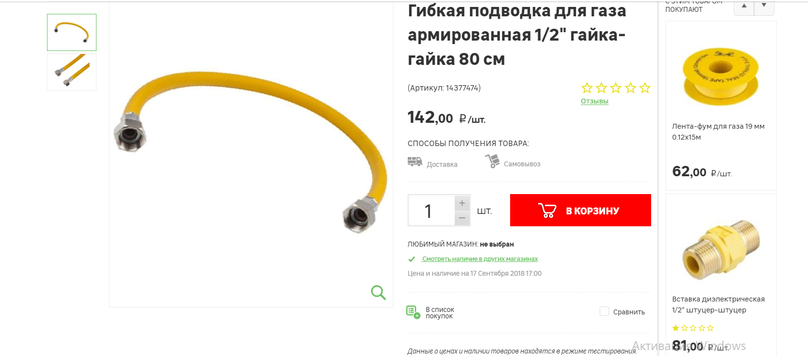

В службе Петрогаз при размещении заявки на монтаж плиты газовой Gorenje G51101AW сказали до прихода мастера самостоятельно купить шланг резиново-тканевый. В магазине газопроводной арматуры продавец спросил, какой вход у плиты (резьба), внутренняя или наружная. В инструкции я нашла только такую информацию: соединение по iso 228-1/ g 1/2. Этого достаточно, чтобы в магазине поняли, что мне надо?

купите вот такой комплект для подключения к газу вашей плиты
