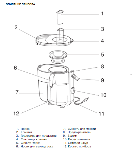

разобрать соковыжималку очень просто смотрите
отключаем от сети
отщелкиваем зажимы 9 с обеих сторон
вынимаем пресс 1
снимаем крышку 2
откручиваем сетчатый фильтр терку 5
снимаем носик для выхода сока 6
моем ,сам корпус двигателя протираем но не моем под водой
остальные съемные части моем под проточной водой
