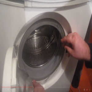

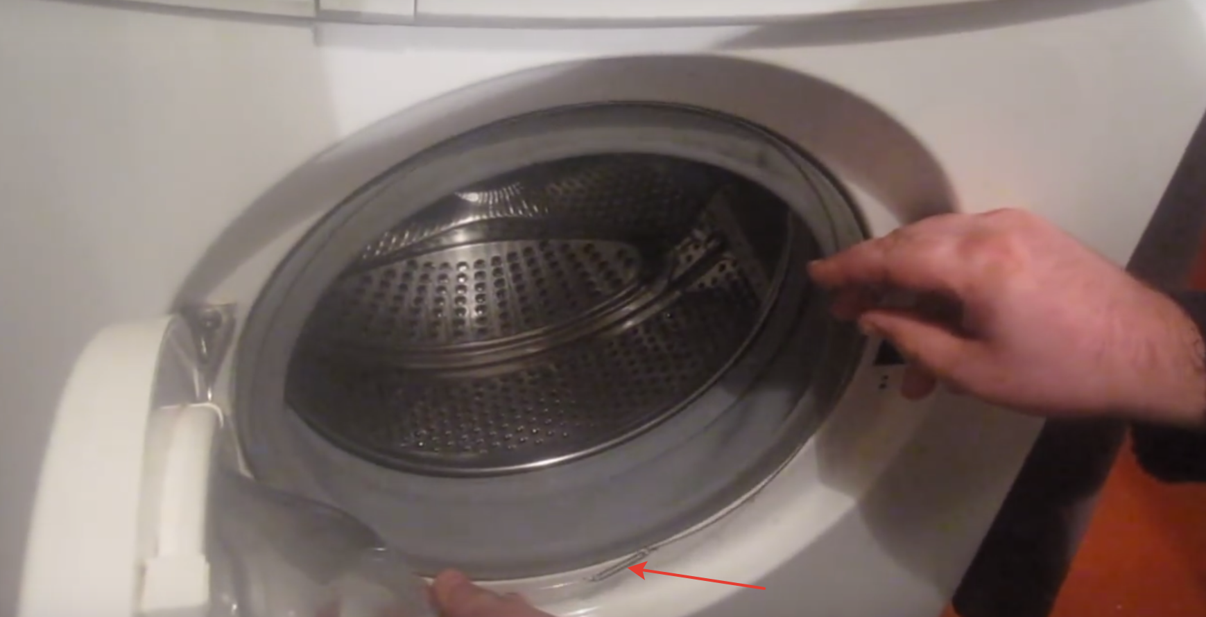

User_q121507, Москва
как снять манжету уплотнения бака?
Гуру, Ответы: 130376, Оценили: 12579 раз
Siemens WV1080 Siemens WV1080
Siemens WV1080

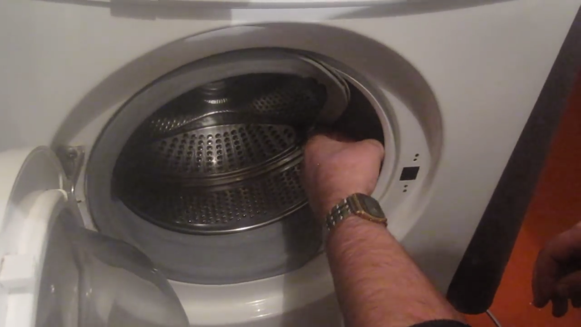

подденьте отверткой пружинку (указано стрелкой) вытяните струну по кругу, отогните манжету люка
