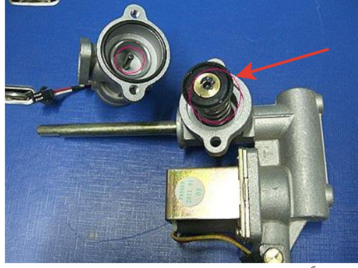

При первом включении все в порядке. После выключения воды, табло не гаснет и из-этого повторно уже колонка не работает. Приходится вытаскивать батарейку, чтобы погасло табло, после чего она снова как ни в чем ни бывало работает. Колонке 1,5 года. Что вышло из строя?
4 0
Гуру, Ответы: 130380, Оценили: 12581 раз

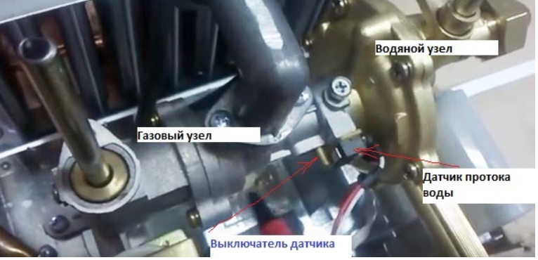

Неисправен микровыключатель или водонапорный узел, на рисунке он в разобранном состоянии, скорее он заедает и при отключении микровыключатель остается включенным и подает питание на плату управления
