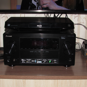

Здравствуйте! Подскажите мне пожалуйста - можно ли,
не запуская телевизор, включить тюнер на Pioneer VSX-329,
для прослушивания FM радио? В инструкции я этого не нашёл.
Если можно, расскажите подробнее - как запустить тюнер без
запуска телевизора? Заранее благодарю.

здравствуйте у меня ресивер подключен к телеку через hdmi звук от телека на ресивер по оптике, включаю просто TUNER на пульте и все слушаю радио телек не включаю , когда смотрю телек нажимаю на пульте TV и звук от телека через ресивер идет на акустику вот

Здравствуйте, Алексей! Огромное спасибо за подсказку!
У меня всё подключено так же как и у Вас, но когда я
выключаю телевизор, звук сразу пропадает. Проверю
ещё раз все подключения, попробую использовать Ваш
совет и о результате потом отпишусь.

Здравствуйте! Огромное Вам спасибо за подсказку!
У меня подключение было сделано не так как у Вас.
Последовав Вашему совету, и всё у меня заработало!
За то, что долго не отвечал, прошу прощения ))
Всх благ!
