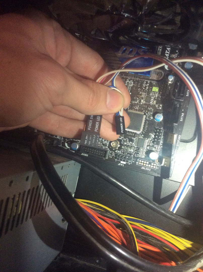

Добрый день, измучался с материнской платой P67A-C45 , если ли подробная схема подключения проводов. Запутался окончательно уже, не могу понять куда вставить power led связку, если вставлять в JFP1 . JFP2. Далее проиходит следущее, крутит вентиляторы , проходит одна секунда, они тухнут и опять работают, комп не включается. Какие могут быть входы или провода не включены я уже не знаю.

на этой странице все описано главное полярность соблюдайте https://mcgrp.ru/files/viewer/208957/28
в вашем случае если все подключаете все как на схеме и происходит такая беда, возможно стоит другой БП подключить так как похоже что БП просто не исправен
