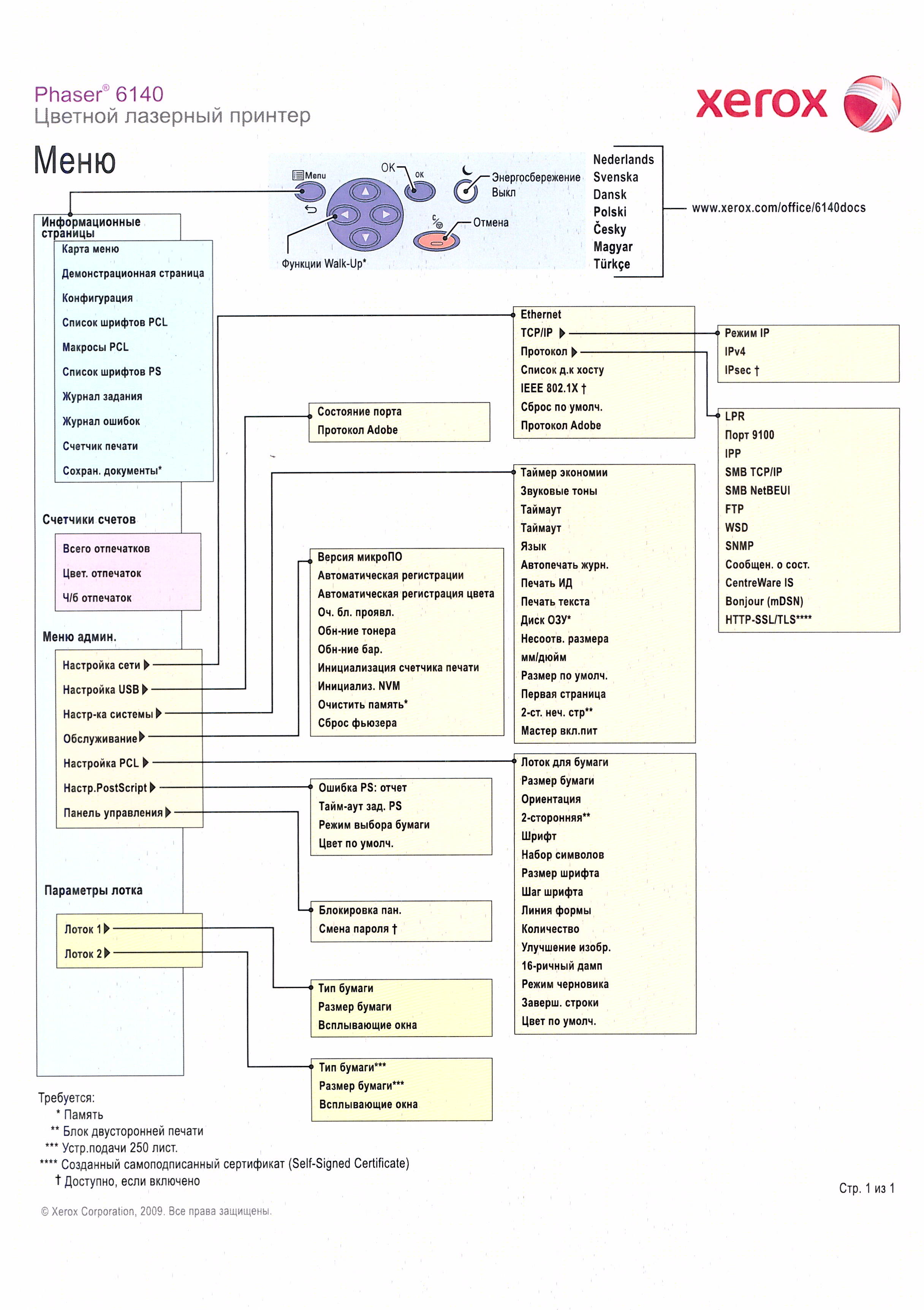

Xerox PHASER 6140Подскажите пожалуйста, в чем может быть проблема, при печати по всему листу выходят маленькие полоски, как дождик, на скане может видно только на цветных частях, но они хаотично расположены по всему листу. Заранее спасибо.

Ну тут проблема может быть либо в картриджах ,изношены и подсыпают ,либо в блоке изображения ,так же износ ,ещё может быть всё вместе.
