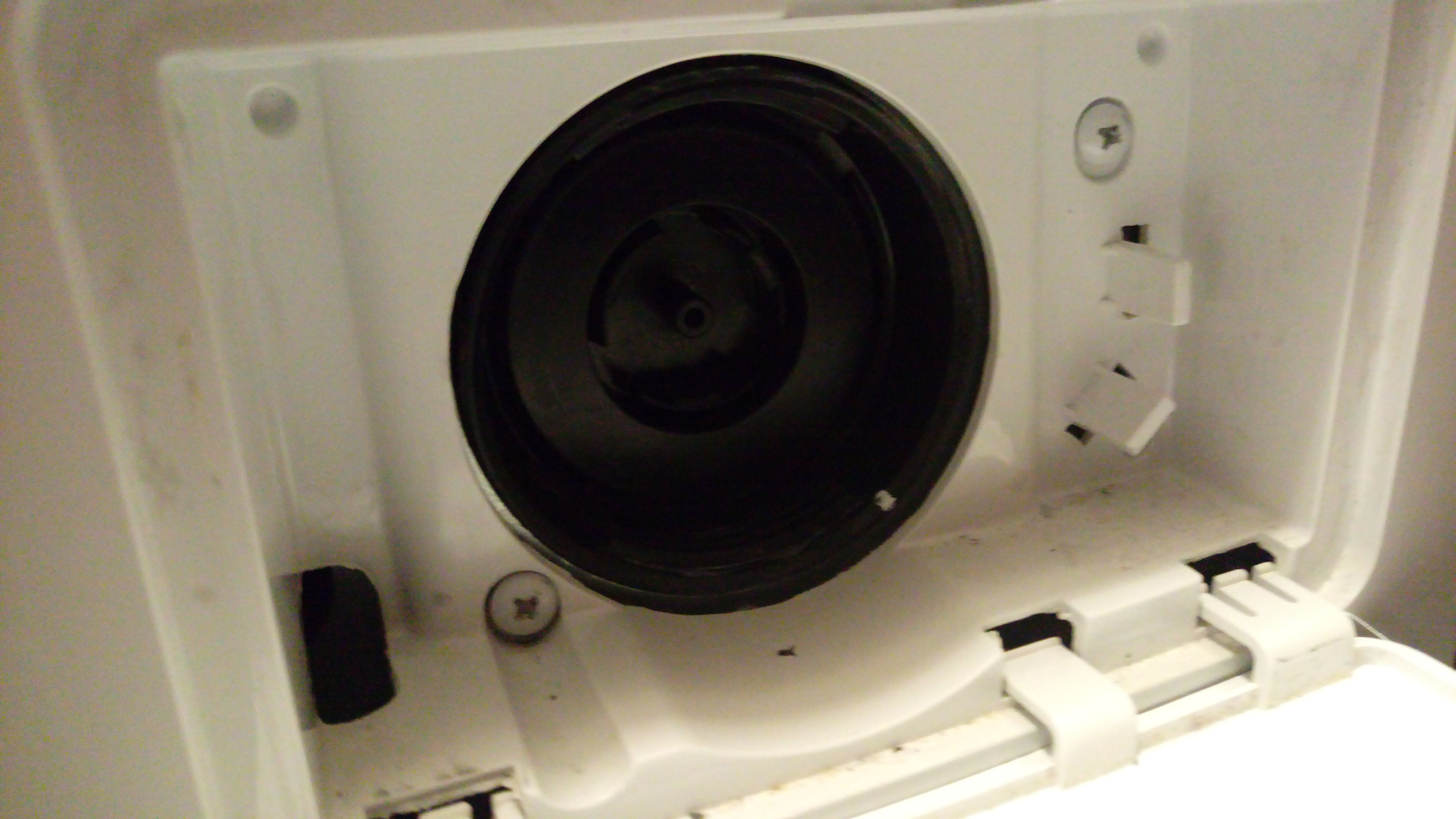

Отвернул крышку фильтра и увидел это см картинку  как достать фильтр? LG F1203CDP [Ответы 1]

Отвернул крышку фильтра и увидел это (см. картинку). Как достать фильтр?
Гуру, Ответы: 130317, Оценили: 12578 раз
Чтобы достать фильтр необходимо немного наклонить машинку вперед и легонько стукнуть по корпусу машины в районе фильтра, если не получится потяните на себя проворачивая пассатижами фильтр в разные стороны
можно достать фильтр разобрав фильтр и патрубки насоса изнутри
