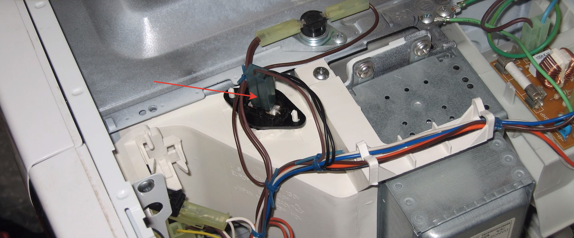

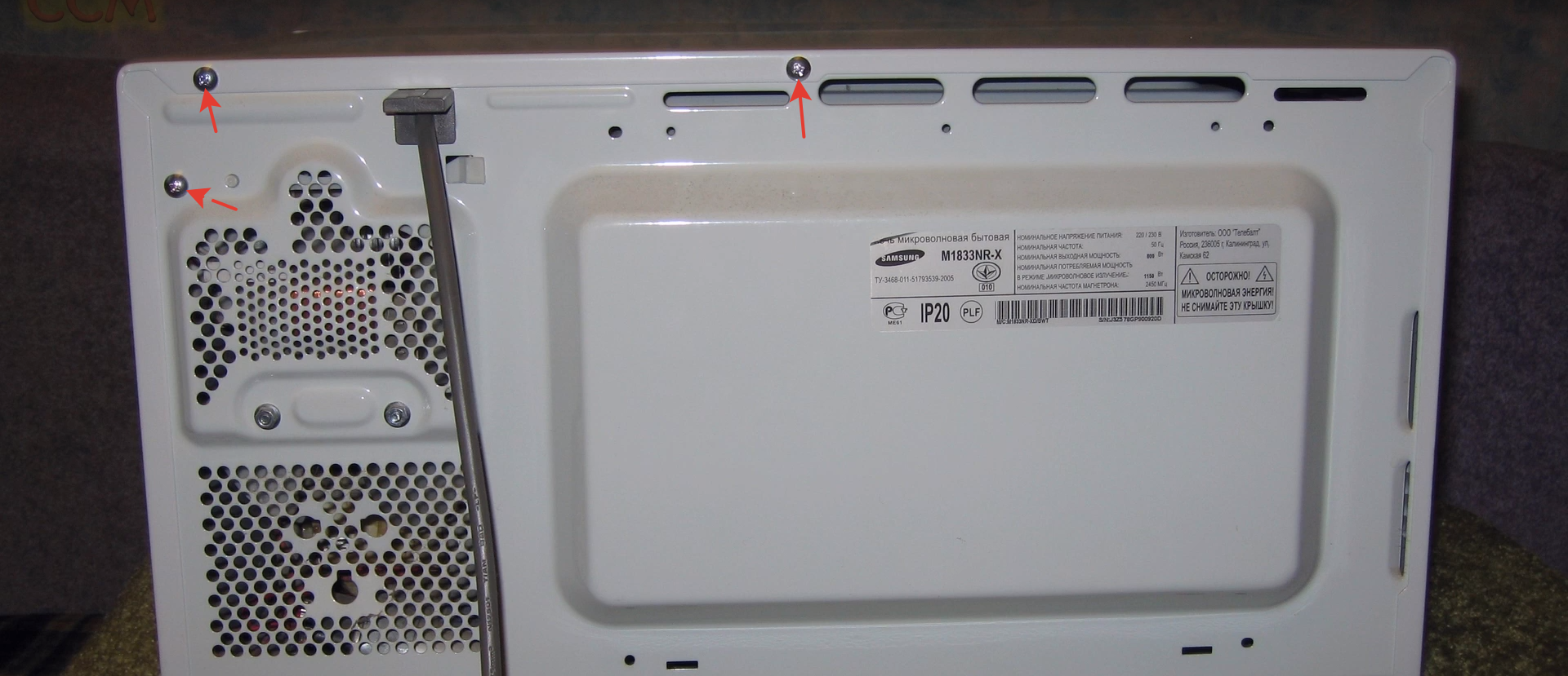

Замена перегоревшей лампы подсветки
Отключить из розетки, раскрутить саморезы на корпусе, снять крышку, не прикасаясь к высоковольтным частям (магнетрон, конденсатор, предохранитель) снять и заменить лампу (указано стрелкой) предварительно отогнув язычок крепления патрона
