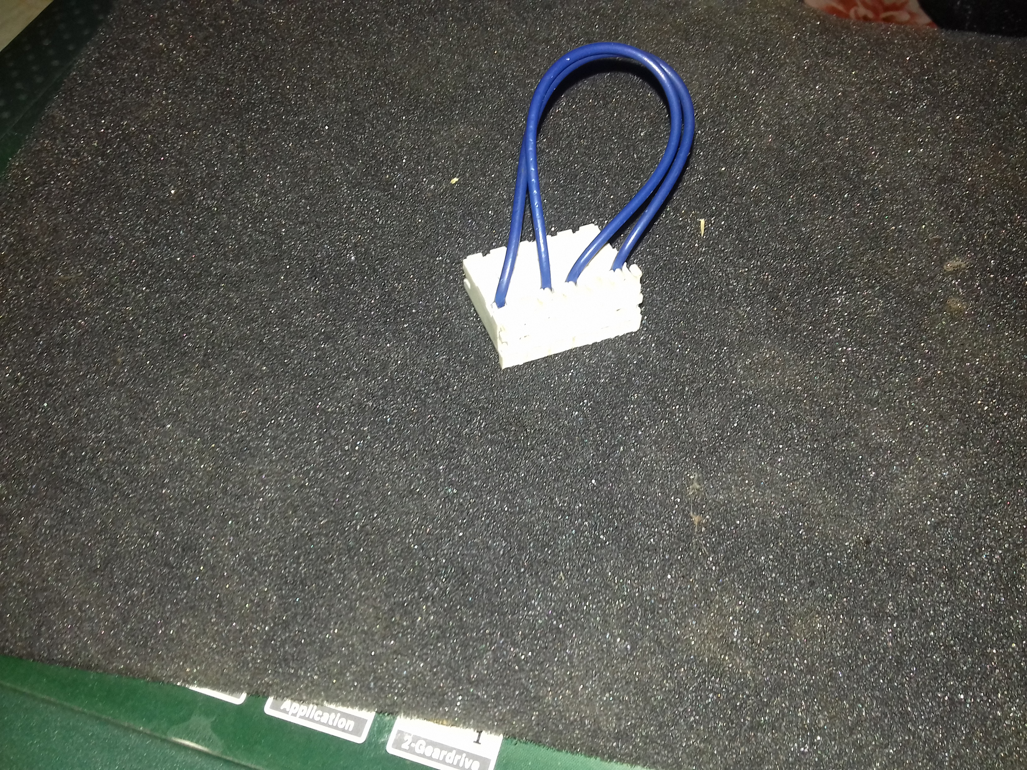

после самостоятельной замены подшипника на стиральной машине занусси fj 905n самопроизвольно крутится ручка программ стирки, машина набирает воду и тут же ее сливает и еще откуда то выпала перемычка

Перемычка похоже из таймера программ. Еще проверьте подключение тэна и прессостата.
