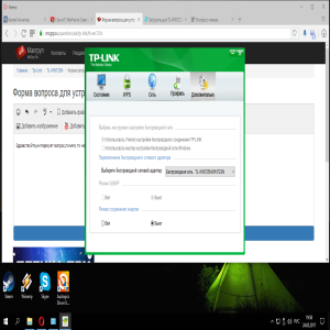

Здравствуйте,интересует вопрос,почему то не активна кнопка SoftAP,как ее можно активировать?
Tp-Link TL-WN725N

Если SoftAP не доступна, то это значит, что драйвер адаптера не поддерживает этот режим. Судя по скриншоту - у вас ОС Windows 10 и драйвер адаптера скорей всего под нее, в таком случае - попробуйте установить драйвера от Windows 8 - многим это помогает и поддержка режима появляется.
