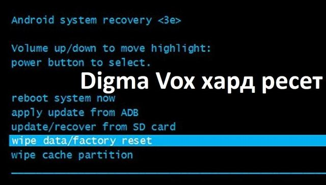

как сделать откатку на телефоне?ребенок вбил пароль и забыл.
Rogvolod, Смоленск
Сначала выключите смартфон. Затем нажмите и удерживайте клавиши Громкость Плюс и Питания. Когда появится меню с тремя вариантами, отпустите клавиши. Используйте кнопку Громкость Плюс, чтобы перейти на пункт меню Recovery, и нажмите кнопку Громкость Минус, чтобы выбрать. Через пару секунд появится андроид робот. Нажмите клавишу Громкость Плюс. Если загрузилось меню с несколькими вариантами, это означает, что вы перешли в режим восстановления. Теперь вам нужно выбрать Wipe data/factory reset. В следующем меню подтвердите удаление персональных данных, выбрав пункт меню Yes – delete all user data. По другому никак, если вы выберите No, вы вернетесь к предыдущему меню, и хард ресет не будет выполнен. После того, как вы дали согласие на удаление данных, процесс Digma Vox хард ресет запущен. Когда он будет завершен, вы вернетесь к первому меню. В этот раз выберите Reboot system now, чтобы покинуть режим восстановления. Digma VOX A10 3G
