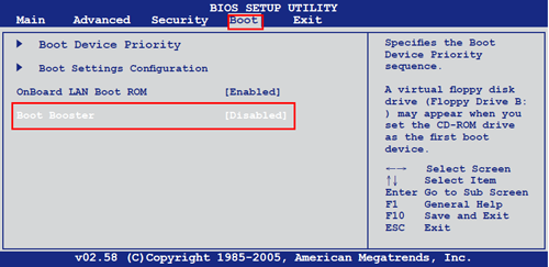

Отключается он следующим образом:
1) Нажимаем кнопку запуска нетбука, затем нажимаем F2 при появлении логотипа (экрана POST) и еще раз F2, чтобы перейти к BIOS.
Если не удается зайти в БИОС, то попробуйте при включении сразу начинать многократно нажимать на клавишу F2.
2) Переходим на вкладку Boot и там меняем значение параметра Boot Booster на [Disabled]
Asus EEE PC 1025C Grey
3) Сохраняем настройки и выходим, для этого жмем F10.
Не забудьте включить настройку Boot Booster после успешного восстановления системы.
