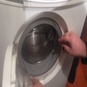

Не срабатывает замок УБЛ. Щелчки идут, а защелка не отходит. Не могу закрыть крышку. где посмотреть процесс замены или ремонта замка?
Haier HW60-1282S Haier HW60-1282S Haier HW60-1282S Haier HW60-1282S

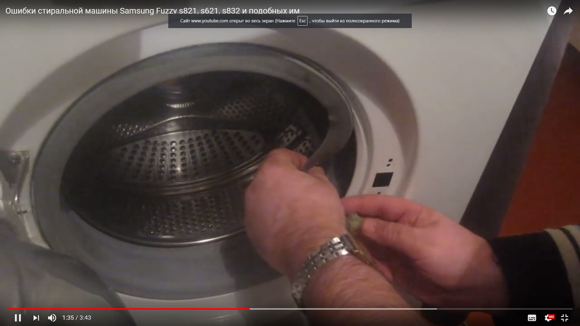

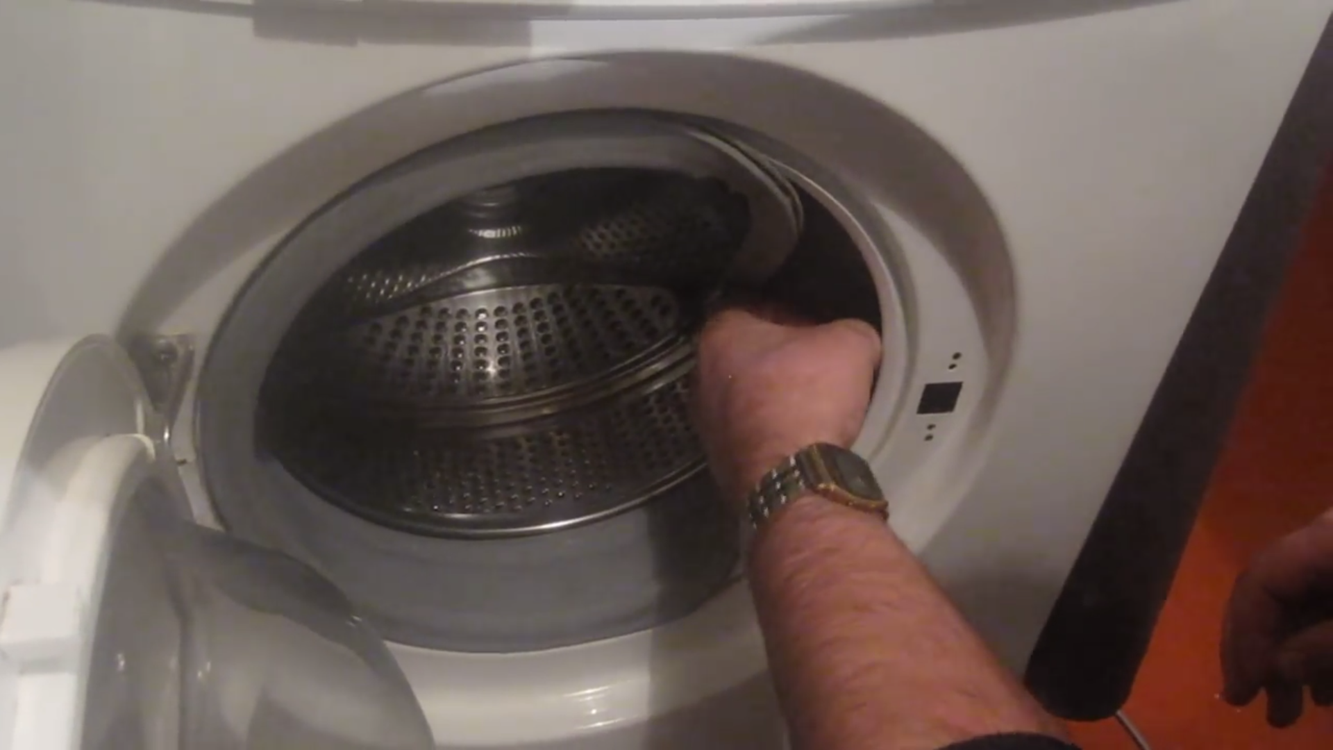

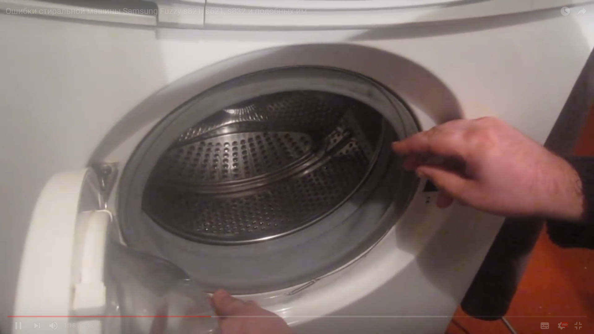

Смотрите фото как снять замок 1 снимаете замок проволоку с манжеты люка 2 отодвиньте резиновую манжету одной рукой и придерживая с другой стороны гайки отверткой раскручиваете 2 болта крепления замка 3 достаете УБЛ (устройство блокировки люка) для осмотра и ремонта
