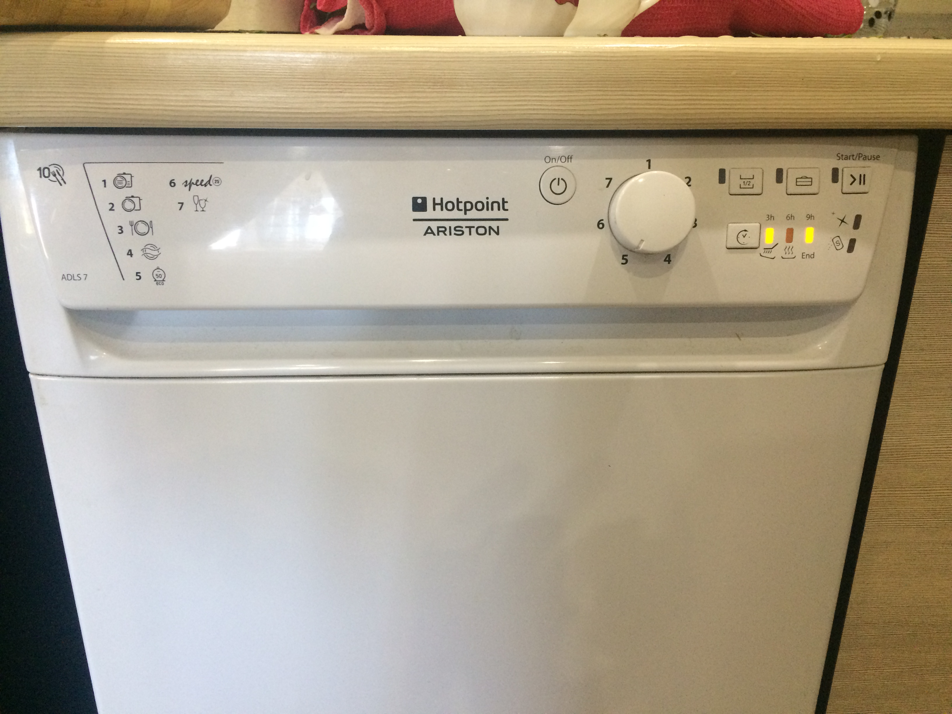

Добрый день! Машинка перестала мыть, загораются эти две кнопки и начинают мешать на протяжении долгого времени. Скажите пожалуйста в Сем причина?, и как Ее исправить. Спасибо!
Очистить фильтр насоса рециркуляции https://mcgrp.ru/files/viewer/71099/11 машина не моет насос не может подать воду в колону к разбрызгивателям
