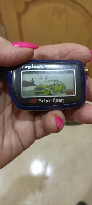

Здравствуте, подскажите, пож-та, что означает значок телефонной трубки внутри машины на экране брелка Шерхан 8? Спасибо,

Этот значок обозначает, что на брелоке включен вибросигнал, который можно отключить, сначала нажав кнопку 4 на 0,5 секунды затем кнопку 1, для включения тоже самое действие

Ана называется вызов владельца датчик приклеен к стеклу с зеленым света диод постучать возле него больше 10 ударов брелок покажет вызов
