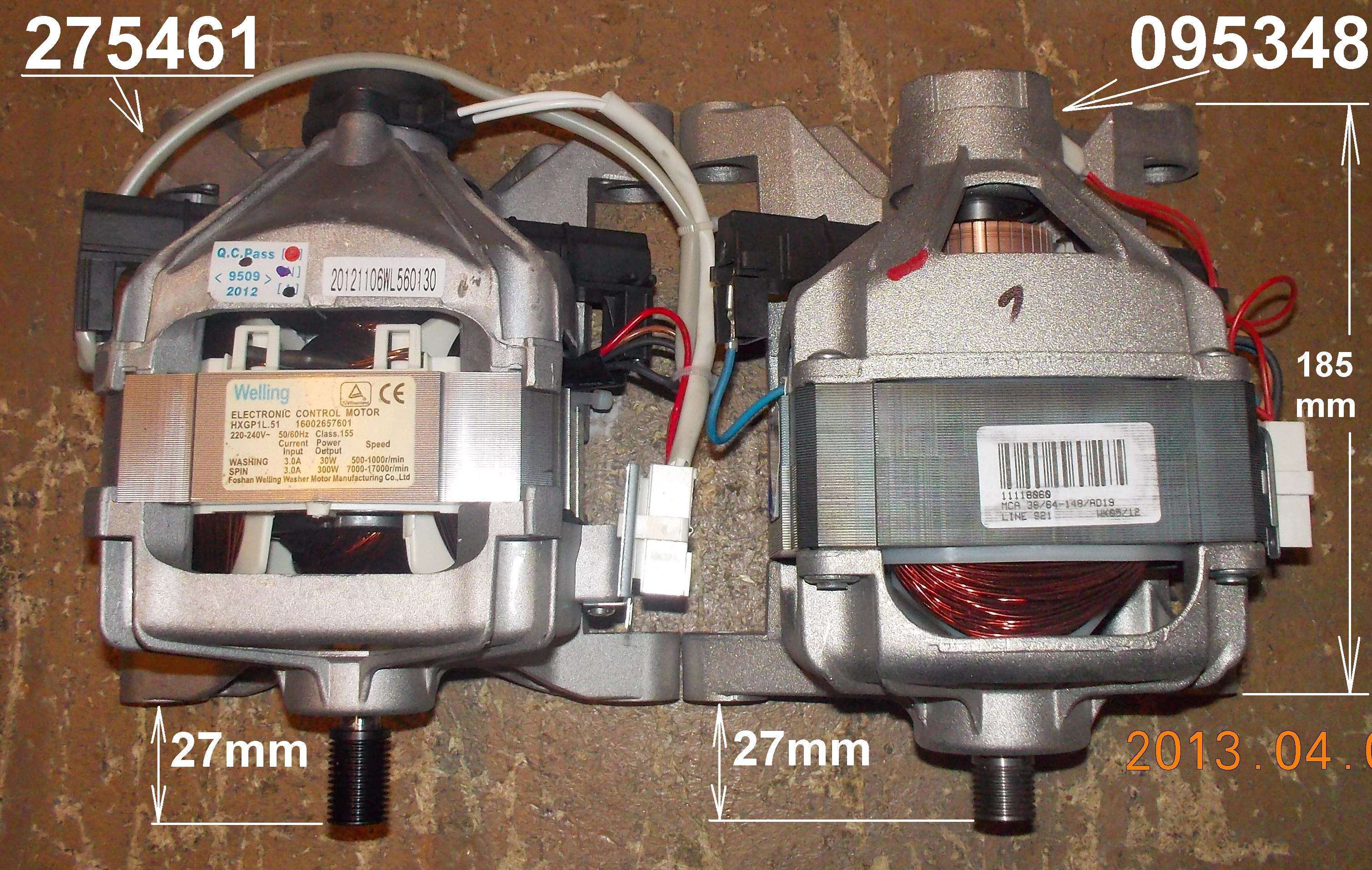

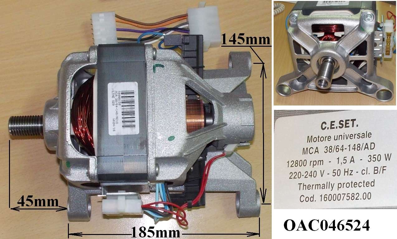

Взаимозаменяемы эл.двигатели Indesit WGD 934TX и Indesit WIU 102
Михаил, Нижний Новгород
Indesit WGD 934 TX
Двигатель для Indesit WGD 934TX
Indesit WGD 934 TX
Двигатели для Indesit WIU 102
Не взаимозаменяемы, не подходят по размерам (вылет шкива почти на 20 мм разница) и характеристикам см.фото.
