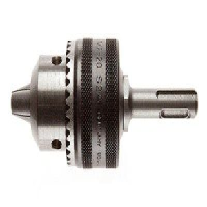

Можно-ли сверлить обычным свером?И как вставлять сверло?Спасибо.
Петр, Астана
Старший специалист, Ответы: 149, Оценили: 94 раз
Да можно. Для этого необходимо приобрести патрон для сверления с адаптером под патрон перфоратора. Фото для примера. Не забудьте переключить перфоратор в режим сверления.
