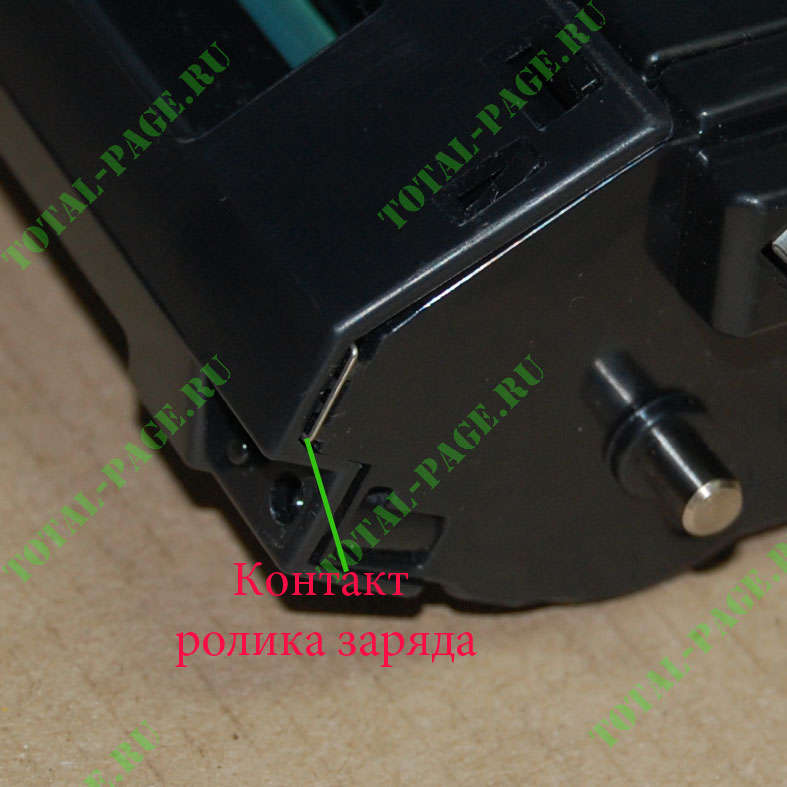

Добрый день!! Panasonik KX-MB 1500 Сначала была проблема "мало тюнера- не печатал(хотя печатал ещё сходно) По совету видео поставили фольгу на плату,разобрав катридж. После сборки копирует один тёмный цвет и печатает так же!! Помогайте, если "профи"

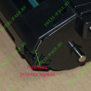

Картридж разбирать не обязательно было, можно было просто наклеить поверх крышки, где чип находится. А проблема скоре всего что не правильно собрали картридж. Скорее всего вот этот контакт.
