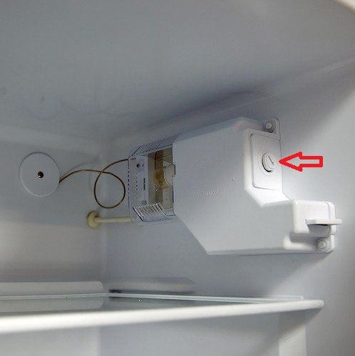

Здравствуйте !сильно морозит в холодильной камере ,как убавить температуру ?
Петр, Шымкент
2 0
Старший специалист, Ответы: 149, Оценили: 94 раз
Для уменьшения температуры в холодильной камере используйте ручку регулировки температуры позади лампы освещения. Для убавления температуры поверните ручку против часовой стрелки. Подробнее на фото. Описание процесса в инструкции.
