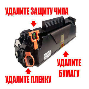

Сегодня заправил катридж. после этого на экране начало выходить отчёт "Рекомендуется подготовить катридж". Уровень тонера 0%. Подскажите пожалуйста что мне сделать . Зарание Спасибо!

На картридже стоит чип, который считывает количество копий. Печать он не блокирует, можно и дальше работать, но если сильно мешает можно его заклеить или вообще снять, вот фото чипа.
