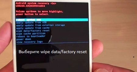

Только если сделать сброс настроек:
Выключите телефон ZTE Blade. Достаньте аккумулятор из телефона и подождите пару секунд. Затем вставьте аккумулятор обратно в телефон. Нажмите кнопку «Громкость вверх» и кнопку «Питания», дождитесь, пока телефон завибрирует, затем отпустите кнопку питания и Вы увидите экран восстановления ZTE Blade. Zte Blade X3 Появилось меню настроек на экране. Чтобы сделать сброс настроек и снять графический ключ ZTE Blade необходимо выбрать пункт Сброс настроек (Wipe data/Factory reset). Перемещайтесь по меню с помощью клавиши регулировки громкости и подтвердите выбор с помощью кнопки питания. После того, как вы нажмете на Сброс настроек, появится экран с надписью – Удалить все пользовательские данные (delete all user data). Подтвердите операцию. Все данные на телефоне будут удалены, после чего появится экран с перезагрузкой системы. Выберите Перезагрузить систему, после чего телефон будет автоматически перезагружен.
