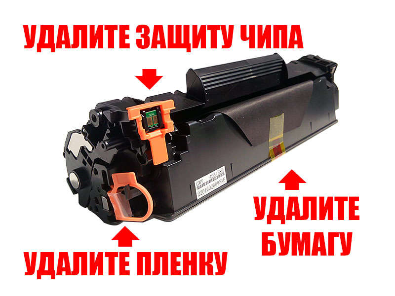

Картридж заправили краской первый раз после окончания заводской заправки. Но индикатор о нехватке краски продолжает светиться. Как его отключить.
Виталий, Нижний Новгород
Эксперт, Ответы: 3072, Оценили: 445 раз
На картридже стоит чип который считывает количество копий, его не поменяли, да и не зачем, т.к печать он не блокирует, можно его просто заклеить или снять. Вот фото чипа.
