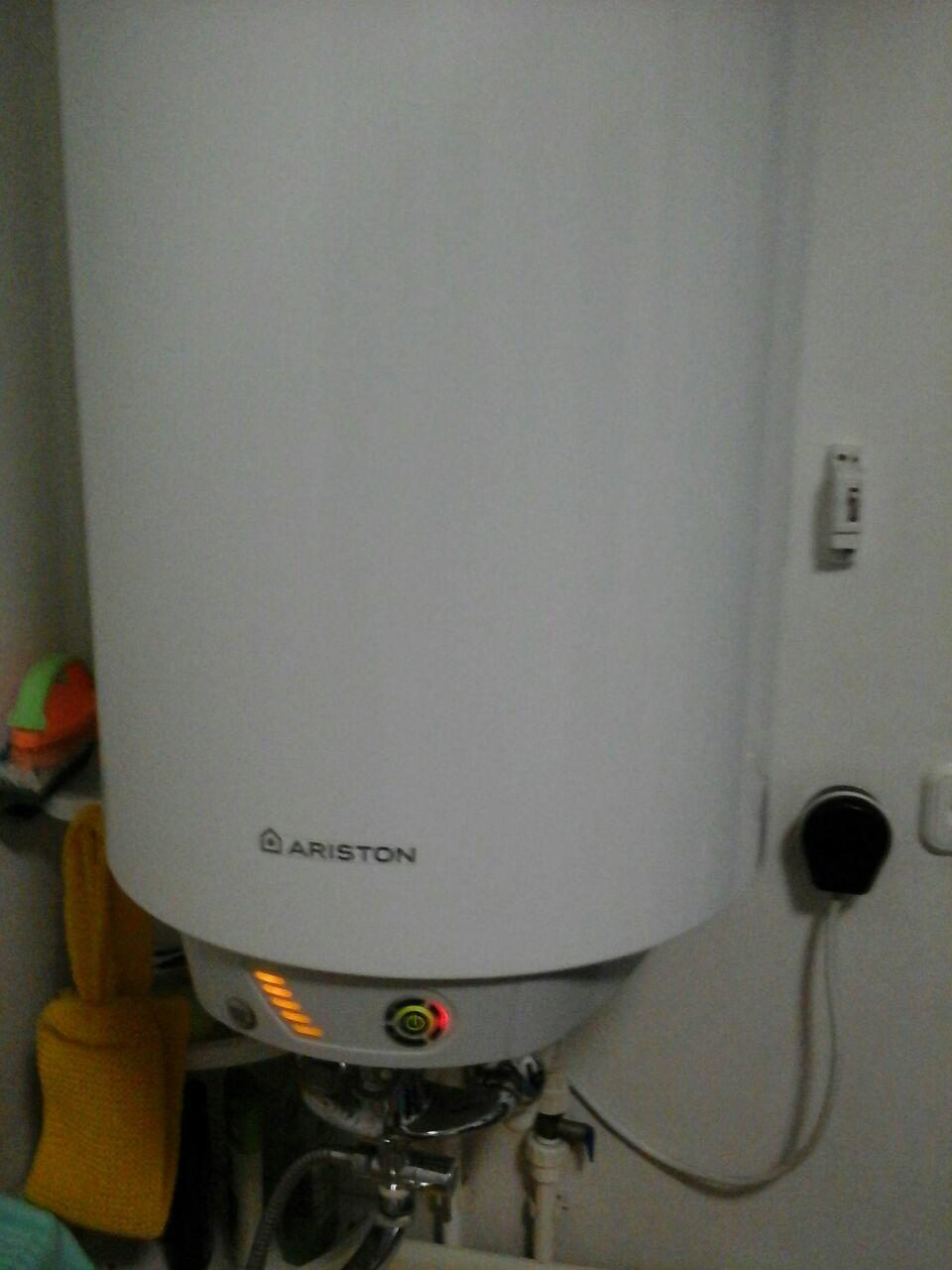

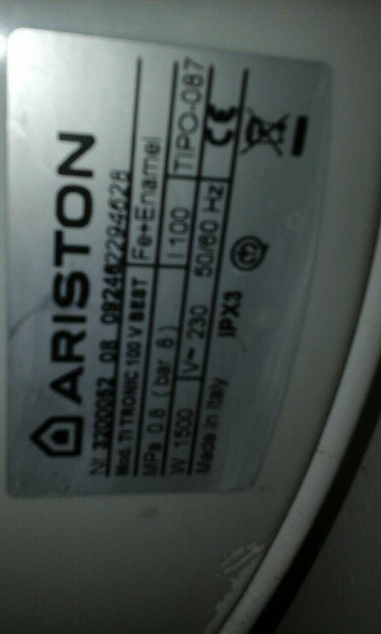

здравствуйте! подскажите, пожалуйста, какой размер диаметра заводского магниевого анода на титане титроник 100 аристон 5мм или 6мм? в сервис центре анодов нет, а требуется срочная замена, не знаем какой покупать, никто не знает, даже в сервисе!:
( За ранее благодарна, ответ нужен срочно!
Ariston TI TRONIC 100V Ariston TI TRONIC 100V Ariston TI TRONIC 100V
Гуру, Ответы: 130772, Оценили: 12593 раз
Вы можете купить любой магниевый анод лишь бы он подходил по длине бойлера, а прикручивать его на свое место не обязательно просто прикрутите его к Тену внутри медной проволокой или просто закиньте его внутрь, функцию защиты бака и Тена он будет выполнять в любом положении в баке
User_r158244, Москва
берите 6ммм из него легко сделать меньше размер с помощью лерки
