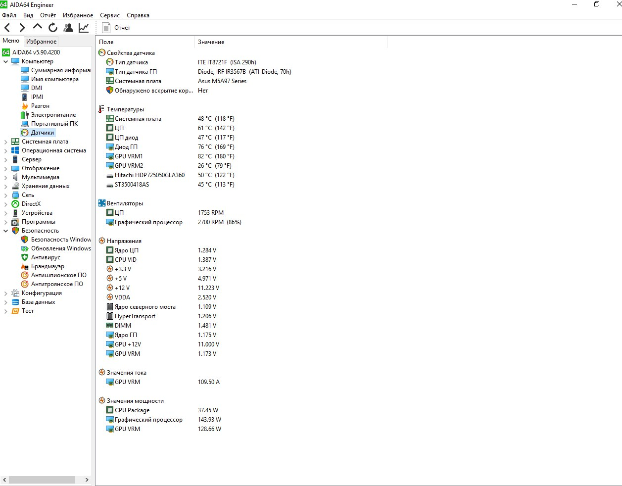

Здравствуйте, скажите пожалуйста при нагрузке 12 вольтная линия должна так просидать?Дело в том что меня такая беда, во время игры компьютер входит в спящий режим(отключается монитор и все компоненты(интернет, звук и т.д.)НО индикатор на корпусе не мигает как в спящем режиме и куллера работают как в штатном режиме) такое бывает не сразу а спустя наверное час, два, выйти из него можно только ребутнув комп, дрова стоят последние, температура видеокарты поднимается не выше 76-80 градусов а ведьмак ни с того ни с сего вылетает без ошибок.Вот грешу на БП. Скрин сделал когда ведьмак снова заглючил. БП corsair vs 650w, ЦП AMD FX 8350, видеокарта sapphire radeon rx 480 nitro+ 8g 8.0 gb oc high end.

А где скрин? Если то что на аваторе то слишком мелко. И если это из AIDA то на 100% доверять нестоит.
Незнаю какая у вас материнка, но больше похоже что система питания материнки не справляется, перегревается и получаете такие глюки.
Для 8350 нужна хорошая материнка с хорошей системой питания и с хороши охлаждением.
Блок питания поменять конечно можно попробовать тк у него Комбинированная нагрузка: +3.3V&+5V - 120 Вт а процу вроде как 140вт желательно..
Да и для 480rx + 8350 бп не то чтобы слабоват.. но такая система в нагрузке ват 600 есть может точно, то есть бп на приделе работает. Вообщем, есть смысл попробовать сменить блок питания на 750 ватный

Прошу прощения, забыл вложить скрин, такая беда пошла только после того как сменил видеокарту, думаю сменить БП, не знаю что выбрать.
