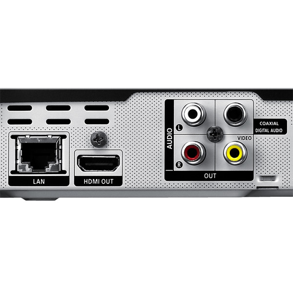

Samsung BD-D5100
Тут он обозначен как LAN также на маршрутизаторе надо настроить автоматическое присвоение адресов DHCP
