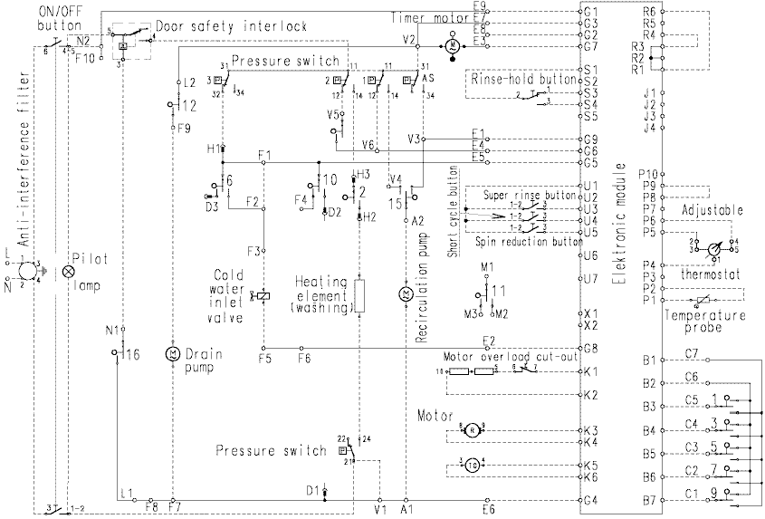

Может есть у кого схема или фото подключения тенов и датчика температуры? Indesit W 83 T [Ответы 2]
Indesit W 83 T
Вопрос 132607
Oleg, Минск
Здраствуйте, может есть у кого схема или фото подключения тенов и датчика температуры?
Михаил, Нижний Новгород
схема Indesit W 83 T
Indesit W 83 T
