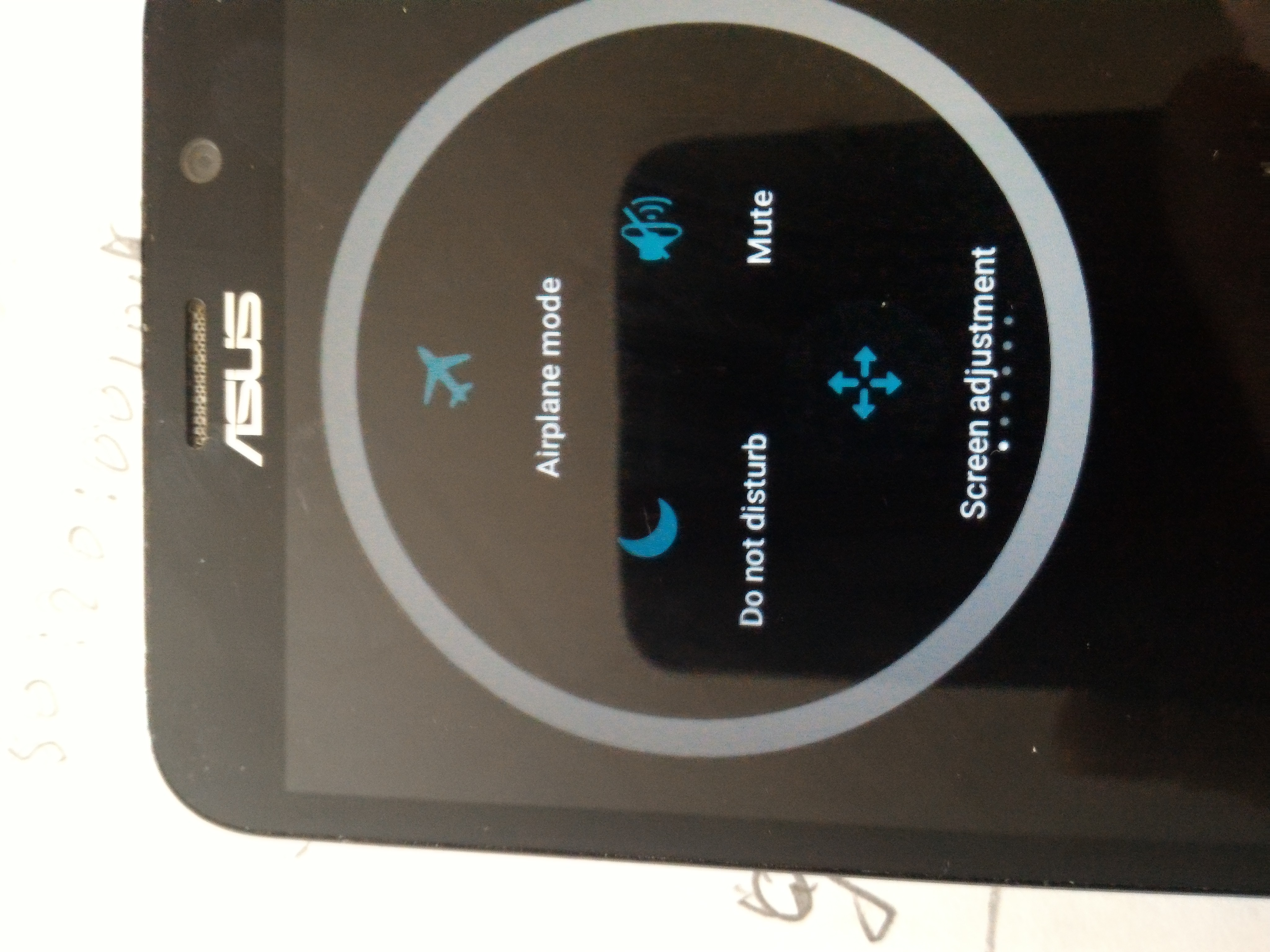

Во время включения смартфона открывается экран FLIP COVER. (См. фото) Основной экран невозможно включить. Экран FLIP COVER работает нормально. Мозно включить фонарик, календарь, погоду. звук, режим полета. Сделал сброс настроек до заводских. Пробовал все с чехлом и без чехла. Ничего не помогает. Как можно отключить FLIP COVER если основной экран не работает.

Если сброс настрое делали похоже на аппартную проблему. Магнитынй датчик похоже думает что тетелфон всегда в чехле.
Похоже вам в ремонт.
как варинат можно попробовать прошить. НО насколько я помню режим смарт обложки сразу включен в настройкахъ по умолчанию.
