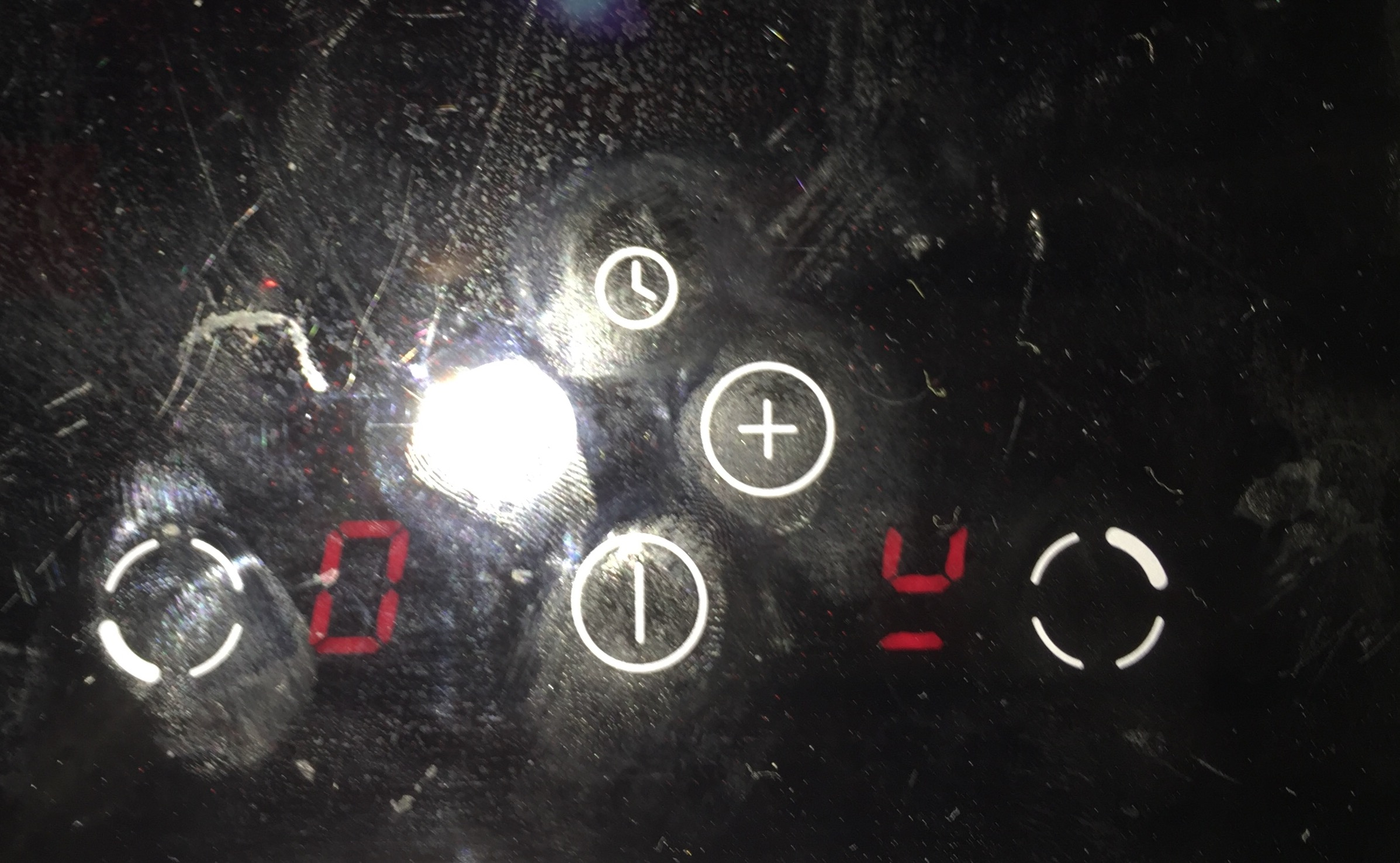

Здравствуйте. Плита Hansa bhii38503 не работает. Включается нормально, горят 0. 0. Далее при установке режима от 1 до 9 появляется непонятный знак вместо цифры, а конфорки не греются.

Кастрюлю поставь
Если горит обрезанный ноль с подчеркиванием---выбрана не та посуда или ее отсутствие и рабочее поле не включится, страница инструкции https://mcgrp.ru/files/viewer/170341/15 , белым горят сенсоры выбора полей
