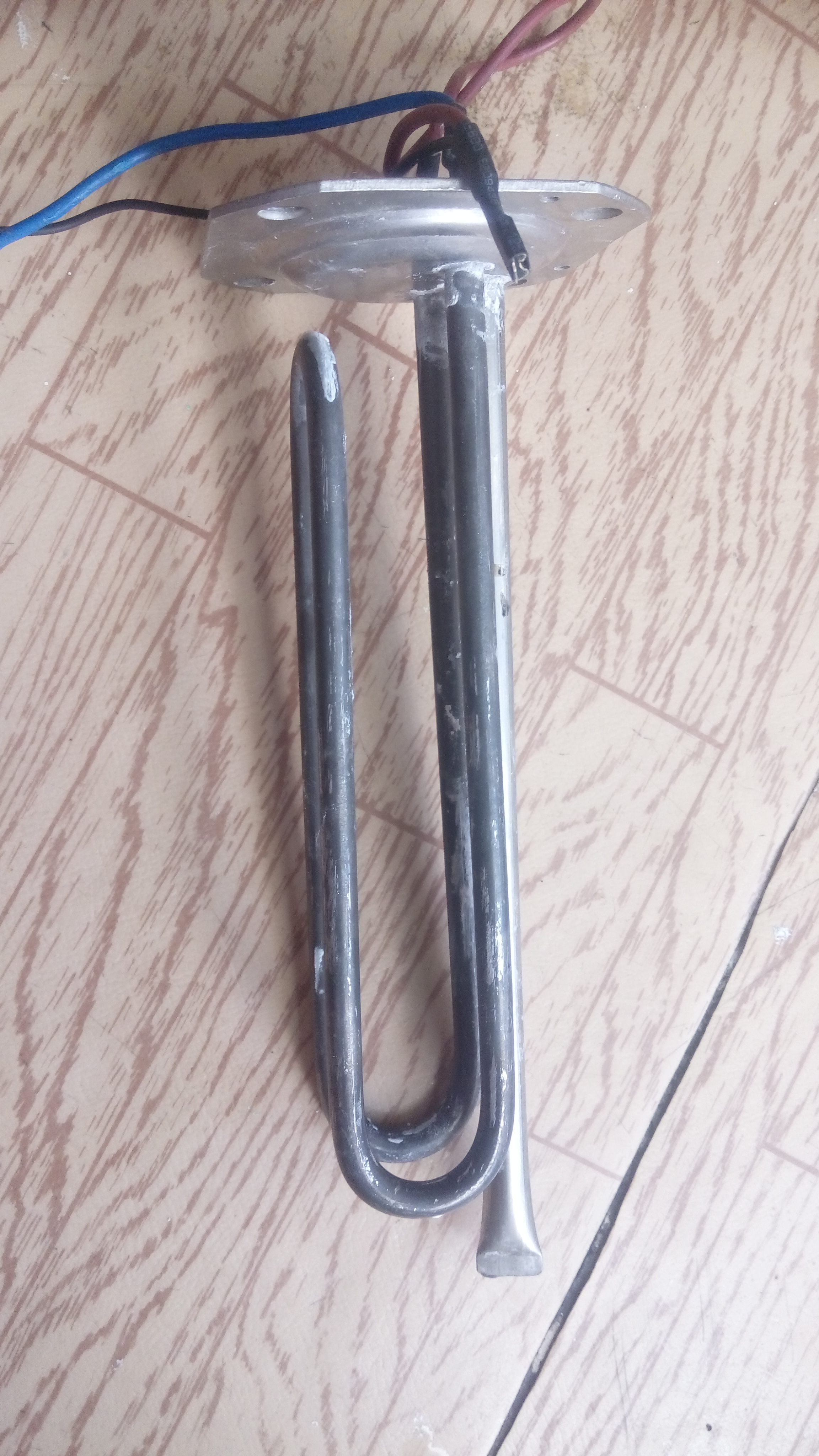

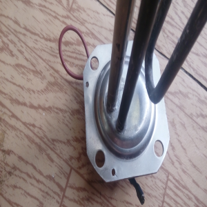

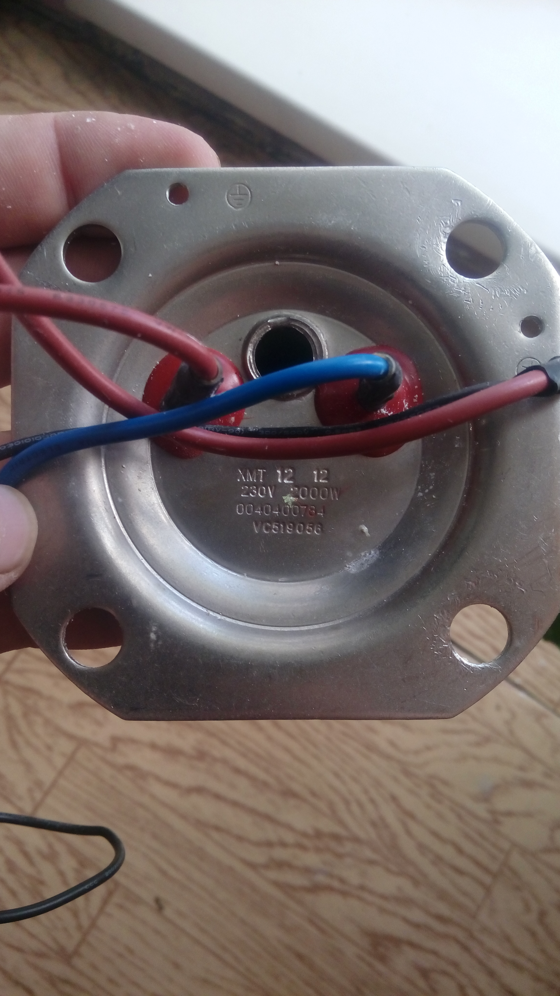

Их извлекать не нужно. А просто открутить гайки, немного ослабить место примыкания прокладки. И внимание! Повернуть тэн вместе со шпильками и прокладкой по часовой стрелке и после этого он спокойно вылезет. |
Андрей 6 лет назад

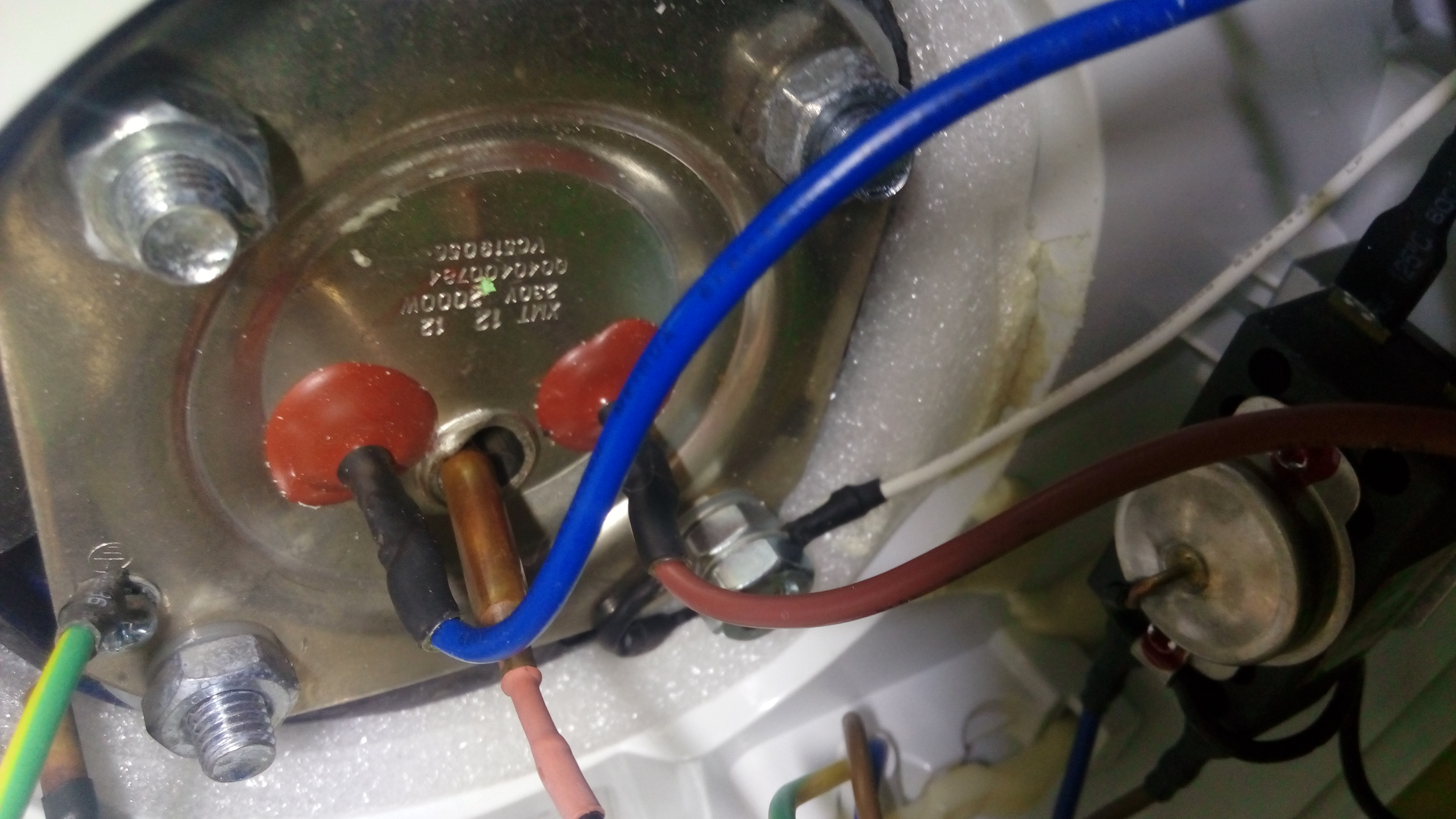

Добрый день. Сделал все как указанно выше. Но ни как не получается повернуть тэн. Как его ослабить чтобы повернуть? Спасибо заранее за ответ! И еще при разборке из отверстия вынул три провода с напайками из меди, их потом в какой последовательности обратно заводить. |
Сергей 6 лет назад

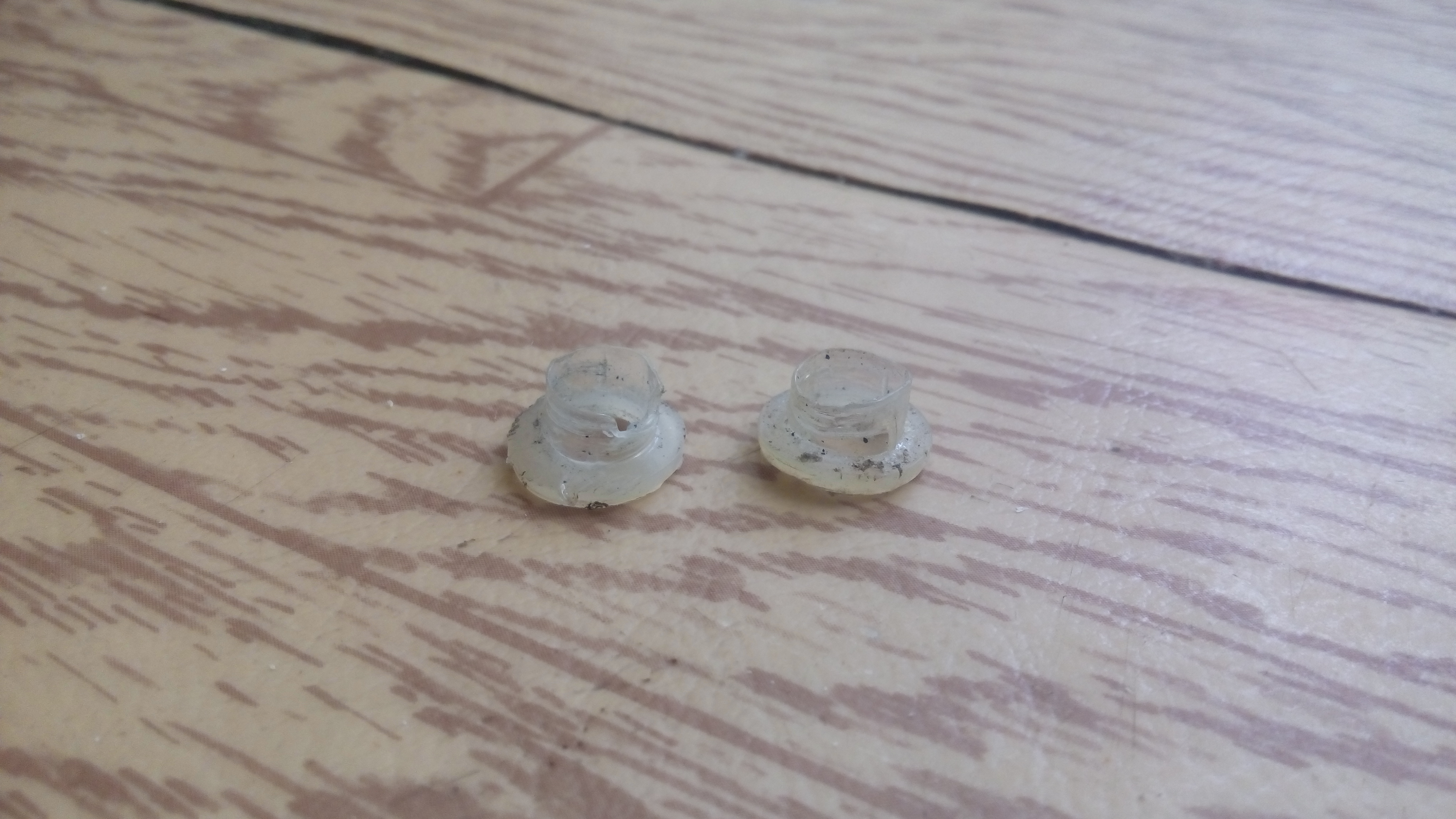

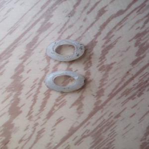

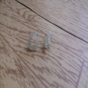

Мне пришлось вынуть втулки, так как рукожопые сборщики запенили два посадочных места болтов и они там остались на мертво. А так, если все нормально, то прокладка отходит при лёгком постукивании в разные стороны по гайкам навернутыми на болты и весь ТЭН поворачивается как писали выше без снятия втулок. А вообще вариант ТЭНа с приваренными наглухо проводами, да ещё и с лампочкой не самый лучший вариант. Проектировал какой то студент СПТУ. |
