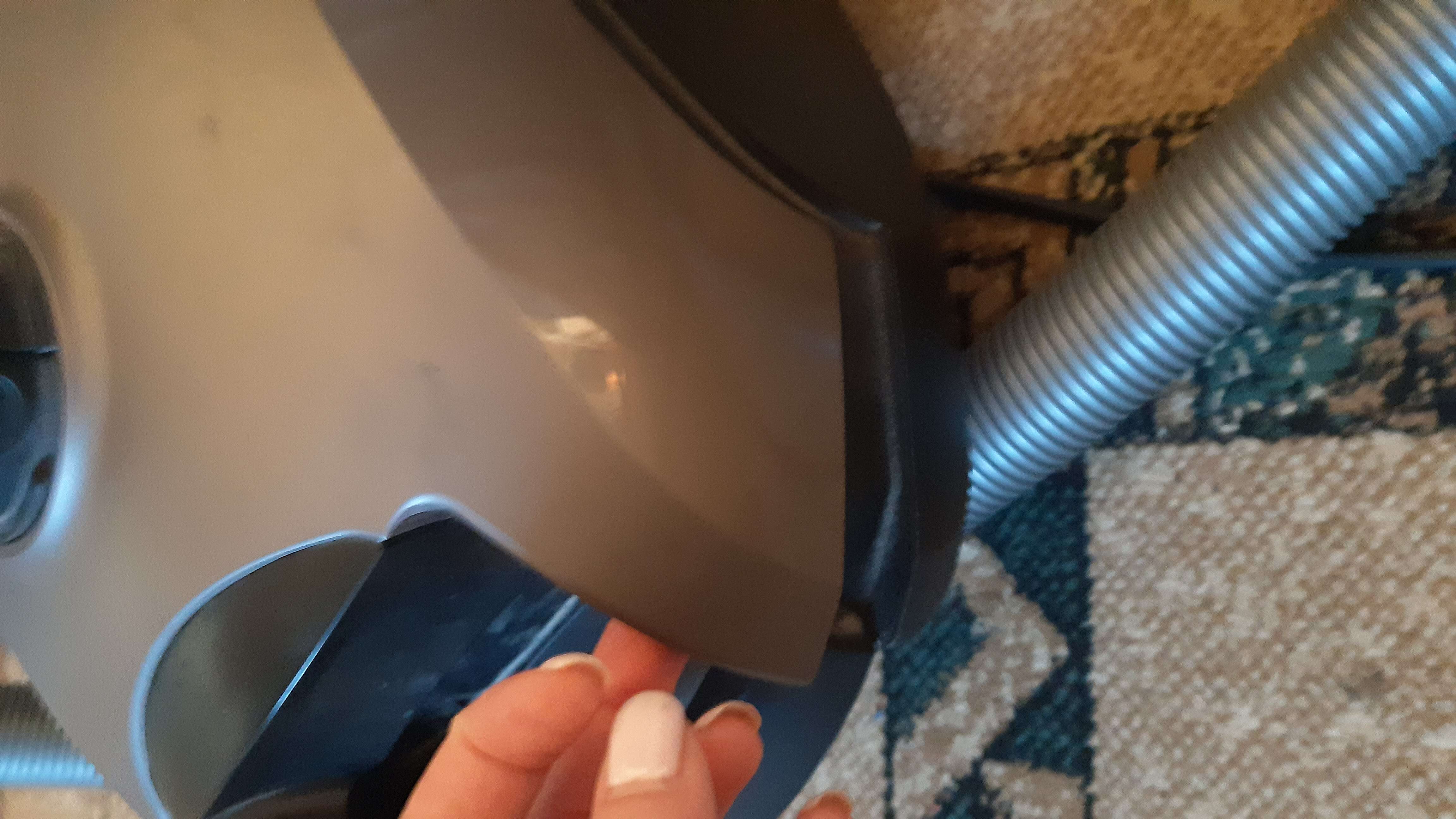

Тоже самое, не могу закрыть крышку после замены мешка. Крышка соскочила с пазов, после установки на место, больше не закрывается, большой зазор, нет контакта с питанием.
В целом пылесос просто ужасный! Пользуюсь полгода, сплошные мучения.
Ризван, Махачкала
Скажите пожалуйста, удалось ли Вам закрыть крышку, каким образом. У меня аналогисная проблема!

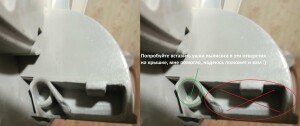

Samsung VCJG246V попробуйте как на фото
Анонимный 2 года назад
Спасибооооооооо! 👏
Анонимный 3 месяца назад
Спасибо👍
User_r372839, Могилёв
Спасибо!
огромное спасибо!
