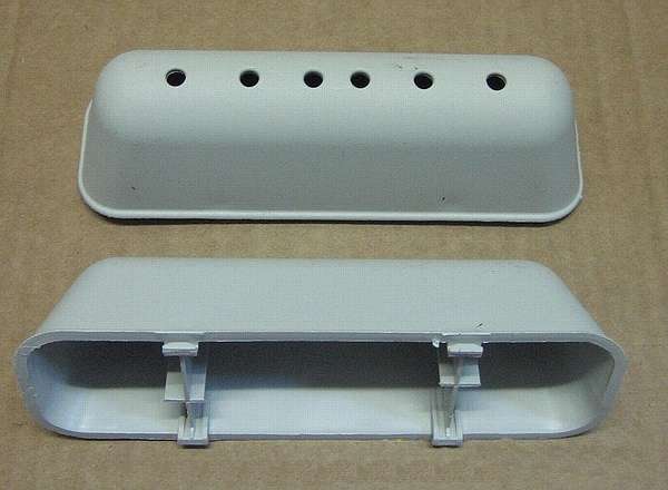

Внутри барабана разболталась планка с отверстиями,6 отверстий(не знаю как назвать этот механизм) как подобраться к ней и закрепить её в барабане. Стиральная машина -BEKO WKD 23560 R. Буду благодарен за совет.
Михаил, Нижний Новгород
Старший эксперт, Ответы: 7784, Оценили: 1454 раз
Данная деталь называется Ребро барабана или Отбойник. Держится эта деталь на защелках, если разболталась значит какая то защелка сломалась и надо менять. см.фото
