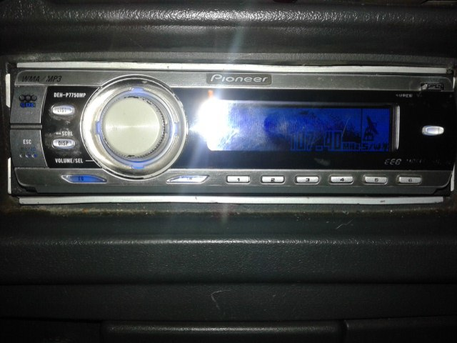

При нажатии на клавижу "source", магнитола переходит в демо режим, а при удержании такой же эффект, как и от простого нажатия.
Вопрос, как отключить магнитолу?
Pioneer DEH-P7750MP

Возможно настройки сбились, должна выключаться с одного не длительного нажатия. Сбросьте настройки. Откройте переднюю панель, снимите её. Под панелью будет углубление, нажмите кнопку reset.
